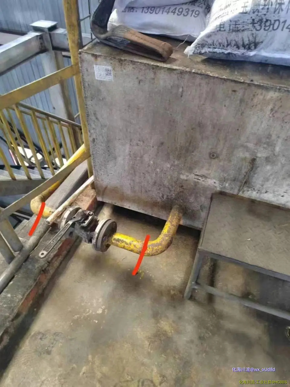

[求助] 加药管道流量怎么控制如图该怎么改造
715 |8
wx_oUd8dVIP会员 VIP会员 | 显示全部楼层 |阅读模式       最后访问IP陕西省
发表于 2024-3-7 10:56:28

如果你提供的图片中没有流量计或控制阀,那么需要安装流量计来监测流量,并安装控制阀来调节加药量。具体改造方案需要根据现场的具体情况和管道尺寸来设计。

目测你的管道像DN50的,直接增加恐怕长度不够,估计要向下方延伸后才能增加相应的流量和调节控制系统
发表于 2024-3-7 14:59:35
还是看看选一台计量泵比较靠谱,其它办法与液位高度、调节误差等因素都是很难控制的。选择计量泵后,可以通过回流量作为微调就可以了。供参考。

电动(气动)阀门加一个流量开关即可实现。

引出来在旁边加台计量泵,入口增加一个校正柱,或者出口加一台浮子流量计。如果是阀门控制,只能在现有的流速上限流,增加计量泵,可以按照需要的流量,要多大流量调节手柄即可(有人建议回流啥的,错误建议,容积泵很难通过回流控制流量。)
