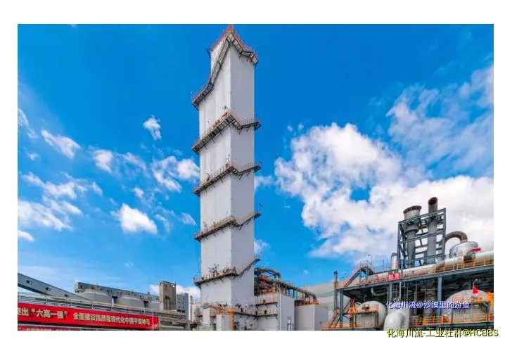

河南神马氢化学有限责任公司尼龙化工产业配套氢氨项目于2023年11月22日空分产出合格氧氮;29日气化炉投料;12月5日产出合格液氨。至此,河南神马氢氨项目建成投产。 image.webp
河南神马氢氨项目2021年11月开工建设,占地540亩。2023年5月份进入设备安装调试阶段。该项目是平顶山市和中国平煤神马控股集团为发展“中国尼龙城”、打通尼龙产业链上游、解决原料短缺问题而支持建设的大型化工项目。
神马尼龙化工产业配套氢氨项目采用多喷嘴水煤浆气化制得粗煤气,粗煤气经变换及热回收、脱硫脱碳后得到净化气。部分净化气在液氮洗精制后经合成气压缩送合成氨装置,生产液氨40万吨。另一部分净化气经PSA提氢装置,生产纯氢气5万m³/h。
生产装置:备煤、气化、变换及热回收、低温甲醇洗、液氮洗、氨合成、硫回收、PSA制氢,空分等装置和成品罐区等;公用工程和辅助设施包括综合楼、中央化验室、中央控制室、变电站、循环水站、脱盐水站、污水处理、除氧站、化学品库等。
工艺技术:以神木煤掺烧平顶山本地高硫煤为原料,经水煤浆气化炉反应制得粗煤气,粗煤气经变换及热回收、脱硫脱碳单元后得到净化气,部分净化气在液氮洗精制后经合成气压缩后送合成氨装置,制得产品液氨。另一部分净化气在PSA提氢装置吸附的作用下制得纯氢气产品,净化装置产生的酸性气送硫回收装置生产浓硫酸副产品。
主要设备:磨煤机、气化炉、水洗塔、变换炉、换热器、冷却器、压缩机、汽轮机、吸附器、泵、罐、液氮洗冷箱、冰机、变压器和火炬等。
该项目是平顶山市和中国平煤神马控股集团为发展“中国尼龙城”、打通尼龙产业链上游、解决原料氢气和液氨短缺问题而支持建设的大型化工项目,设计年产能合成氨40万吨、氢气4亿标准立方米,计划总投资约33亿元。建成后,可作为中国尼龙城的工业气体供应中心、液氨储运中心、废水处理中心、蒸汽耦合中心,进一步提升整个尼龙产业链的市场竞争力。
