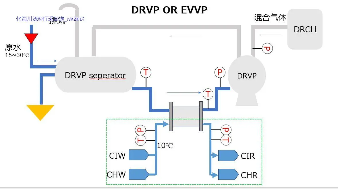

大佬们,我们公司有10几台水环真空泵,以前是在开机前将储水桶水装满就行,现在就必须不间断的补水,否则真空度就有问题。我司从事氨基酸生产。现在要求节水,节省能源,想将真空泵的补水进行减少或者不补水。
以前用的是原水自来水作补水,我觉得是水垢导致换热效果差,想要不补水,就必须先除垢,再改用DIW才行,希望各位大能可以指点一下

液环泵抽进来的气体有温度,同时高速旋转,泵本身也发热,温度高加上真空度高,液体就汽化,真空就保不住了,同时气蚀还损坏泵。液环回路上会设换热器,用冷却水降温。液环应使用纯水或与所抽系统内化学品相容的液体。如果用自来水,汽化过程中就产生水垢了。同时,液环内液体一段时间就要换,或者一直排,因为里面含有气体带过来的液体,影响密封性
有几点建议
1. 换热器用个小板换就行了,成本很低,现场清洗也快,打开板片高压水枪冲冲就行。
2. 如果液环内液体有储罐,试试投药,阻垢剂,打打循环,看看是否有改善
3. 换热器冷却水流量增大,提高制冷量
4. 所抽真空系统过来到液环泵之前会有一个气液分离罐或者换热器,尝试提高冷量,使得物料被抽进水环泵的量更少一些。
5. 水环泵之间做并联,把真空管线做几个接头,不运行的产线上的水环泵可以临时进入辅助抽真空。

楼主已经结合实践分析到位了,就是现有换热器工作效果下降导致工作液温度高,进而影响水环泵的真空度。
楼上建议用板换,个人不是很同意啊,板换效率高,但要说到清理,一拆一装比较麻烦,而且板换的小通道反而不适合这种水质。
加之十几台水环泵,可不是什么小板换就够的,反而列管换热器易拆装易清理一些。
目前换热器部分失效的情况下,肯定要先除垢或者更好新换热器,

补水就是从储水罐上补,排水也是从储水罐的上溢流口流出,听主管说以前这个泵不需要连续补水,只要在开机前补满储水桶就行。但现在就必须持续补水,按理来说就是换热效果差,热量带不走,是换热器的问题还是更换水质的问题,泵是NASH的2BE1型号
发表于 2024-2-26 14:10:12
补水有效,就说明补充水温度低于循环系统内水温。
你这个补水的意义,已经变成置换了。
现有补水位置,效果不够直接,可以改到“换热器热侧出口-泵供水口”之间的管路上。
发表于 2024-2-27 12:54:57

把换热器拆开清洗就行了。也不用更换冷却水,以后定期清洗换热器就可以
发表于 2024-2-29 08:43:13
行远自迩_wx2mX 发表于 2024-2-27 14:57
如果我不想补水应该怎么作啊
提高换热效率呗,工作液经过冷却以后温度降下来了,就不需要补水了。

1、先在储水罐中加入剥离剂,将已形成的水垢进行剥离处理。在此期间根据储罐中水质进行及时的置换,但需要剥离剂在系统中运行24小时以上。
2、检查冷却器结垢情况,板式冷却器清理后容易造成密封不严漏水。建议更换换热面积比原冷却器大的管式换热器,将温度降下来。

不想补水就要打循环水,我们公司好多真空泵都用的循环水,另外循环水里还需加药剂防止水垢的产生,
发表于 2024-3-22 09:42:15
sohuwujunVIP会员 VIP会员 | 显示全部楼层       最后访问IP山东省
关键是保证进真空泵前的不凝气体少和温度低!才能确保真空度和稍加水!不凝气体来自:1.真空系统泄露空气进去;2。釜顶或塔顶冷凝器换热效果差!
