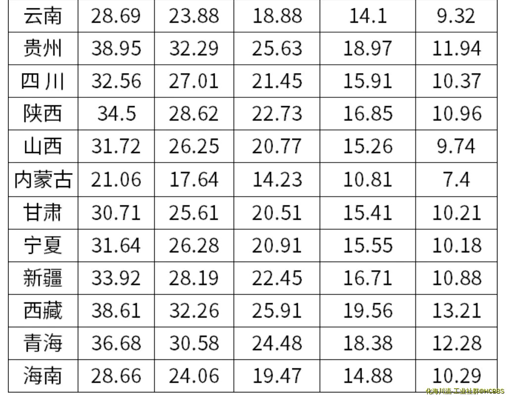

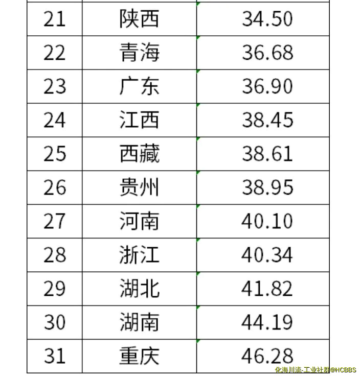

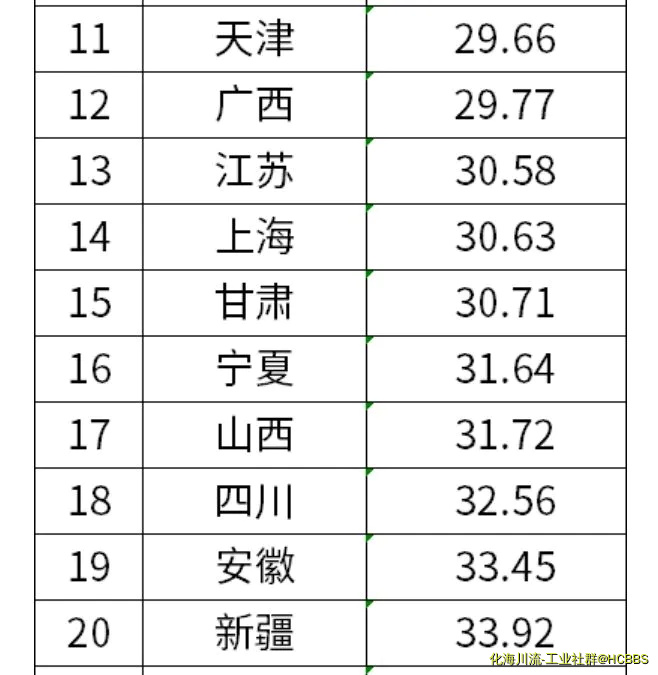

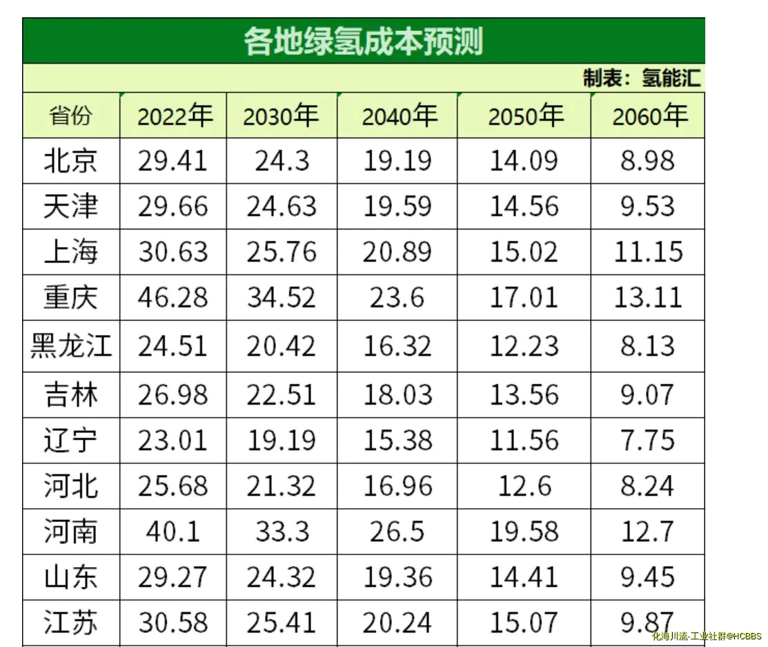

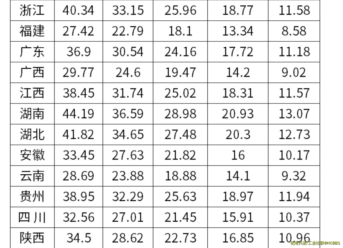

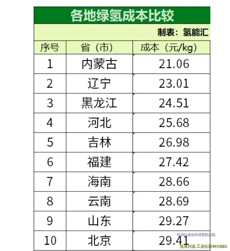

2024年第一期《现代化工》发表了《资源禀赋差异地区绿氢替代灰氢潜力分析》一文,对目前及未来各地不同地区绿氢成本进行了测算。从比较来看,目前北方制氢成本低于南方,尤其是内蒙、辽宁、黑龙江、河北、吉林五地制氢成本最低,而河南、浙江湖北、湖南、重庆则是成本最高。内蒙以21.06元/kg居成本最低,重庆则比其2倍还要高,达到46.28元/kg。
2030年,内蒙绿氢成本有望达到17.64元/kg,并一直维持成本优势,到2060年在7.4元/kg,这一数字比目前的灰氢蓝氢成本都要低得多。、
