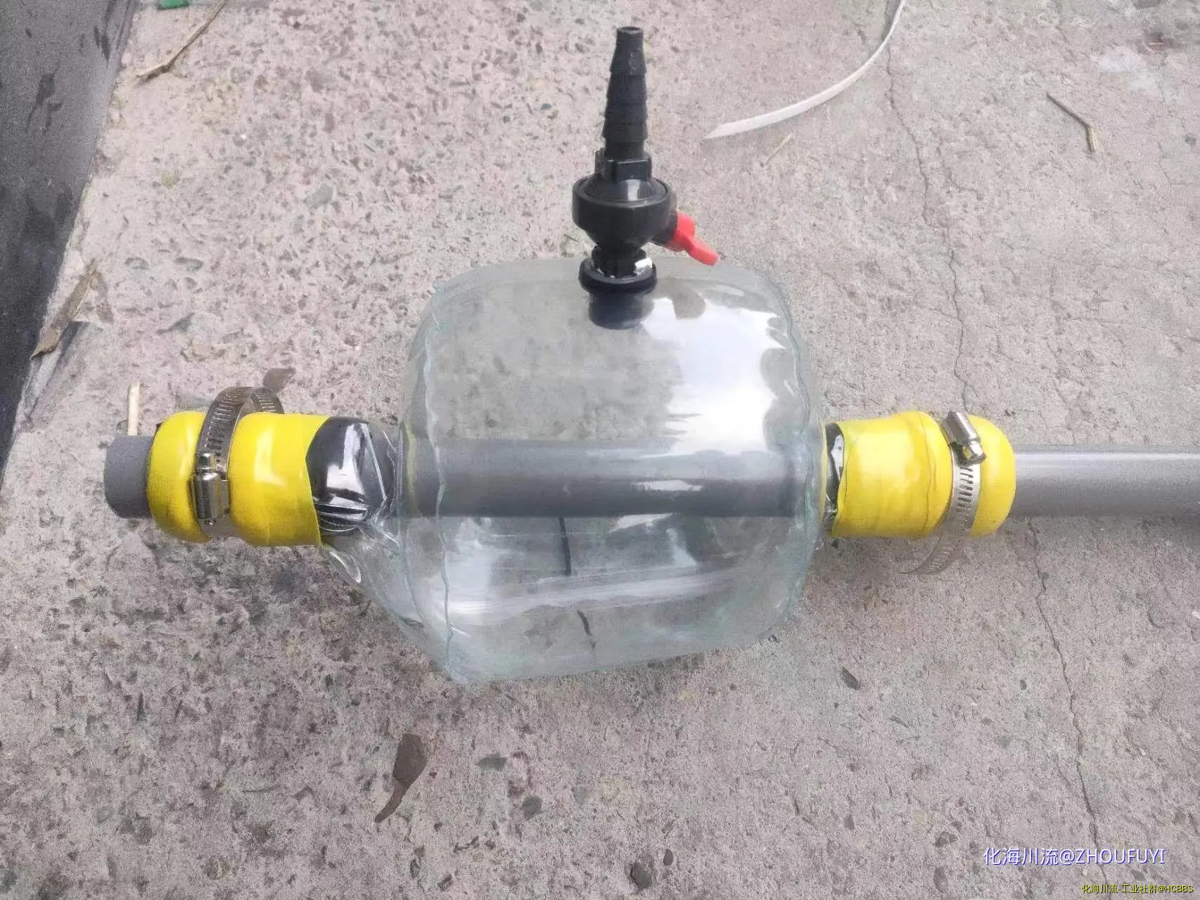

952 |5
流程工业中几乎每个工厂都有数千个法兰,其中许多法兰非常关键。 关键法兰需要定期检查。由于绝缘、覆层或难以接近,这可能非常耗时。 泄漏可能会导致严重后果,影响员工、环境和工厂本身的安全。 一些易燃液体可与空气形成爆炸性混合物。 泄漏每... 微信图片_20240206073623.webp

法兰泄漏的防护可以通过以下几个步骤来实施:
1. **选用合适的垫片材料**:根据工作介质、温度、压力等条件选择合适的垫片材料,以确保良好的密封性能。
2. **正确的安装方法**:法兰连接时,应保证法兰、螺栓和垫片的正确安装,避免不均匀的受力导致泄漏。
3. **定期检查和维护**:定期对法兰连接进行检查,包括检查螺栓的紧固情况、垫片的磨损或老化情况等,必要时进行更换。
4. **使用泄漏检测技术**:运用声学、红外、超声波等检测技术,定期或连续监测法兰连接处的泄漏情况,早期发现泄漏问题。
5. **增加泄漏防护装置**:在部分关键或风险较高的法兰连接处,可以增设泄漏收集装置或使用泄漏防护罩,以减少泄漏对环境和安全的影响。
通过上述措施,可以有效地预防和减少法兰泄漏的发生,保障工厂的安全生产。

qlshdavidVIP会员 VIP会员 | 显示全部楼层       最后访问IP山东省
这玩意怎么装上去呢

发表于 2024-6-21 16:26:06
这个产品你参考下。
