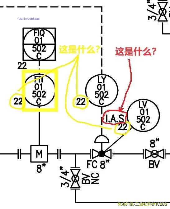

简介--各位大神好,我在PID图里看到阀门旁边标注有I,S,A和22的文字,如下图,这是什么意思啊??         请有知道的大神指点指点!!!感谢!! 我理解为,I,S,A是这个阀门要有显示,位置反馈,报警功能,不知正确与否,                  22就不知道啥意思了。 .guestviewthumb {margin:10px auto; text-align:center;}.guestviewthumb a {font-size:12px;}.guestviewthumb_cur {cursor:url("template/one_default/assets/common/scf.gif"), default; max-width:300px;}.ie6 .guestviewthumb_cur { width:300px !important;} 登录/注册后可看大图 微信截图_20240201104934.webp (28.43 KB, 下载次数: 3) 下载附件  保存到相册 2024-2-1 10:59 上传 // [预览] strpos(微信截图_20240201104934.webp,'.doc') !== false //strpos(微信截图_20240201104934.webp,'.doc') !== false || strpos(微信截图_20240201104934.webp,'.docx') !== false 3388695 == 1725814 var jq = jQuery.noConflict(); function buyAction0(aid,tid){ layer.clo ...-登录查看全文

简介--I 显示或者联锁 A 报警 S 联锁或电磁阀,查查设计流程前面图例-登录查看全文

简介--你理解的基本正确,I表示Indicator(指示器),S表示Switch(开关,一般指位置反馈开关),A表示Alarm(报警)。至于"22",这个数字可能是项目或图纸上对应的特定编号,具体含义需要结合你所在项目的标准或者图纸的 ...-登录查看全文

简介--没有图例 可结合数据表,联锁图看看-登录查看全文
