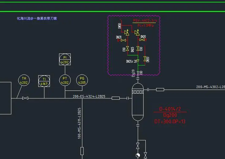

image.webp 这种蒸汽分水罐要加安全阀吗,罐子大概内径700、高1200,是直接和管子一起放到管廊上的,以前的设计院没给加安全阀,现在老旧装置排查,要求加安全阀,要不要加,怎么取它的泄放量和泄放温度,有点懵逼。我打算取罐子有凝结水的火灾工况来算泄放量,但是此时的安全阀泄放温度比蒸汽工作温度还低,?   如果我按蒸汽流量来算罐的安全阀泄放量,感觉算的安全阀很大。我蒙了,新人,求大佬帮忙

属于压力容器了,TSG 21-2016容规9.1.2,压力容器,应当根据设计要求设超压泄放装置

需要加,找个设计院计算一下,初步看你的容器量选择一个DN25的就足够。

肯定需要,万一源头蒸汽超压怎么办。

应该是算错了,分液罐饱和温度,安全阀压力高于正常工作时候,对应温度也高了

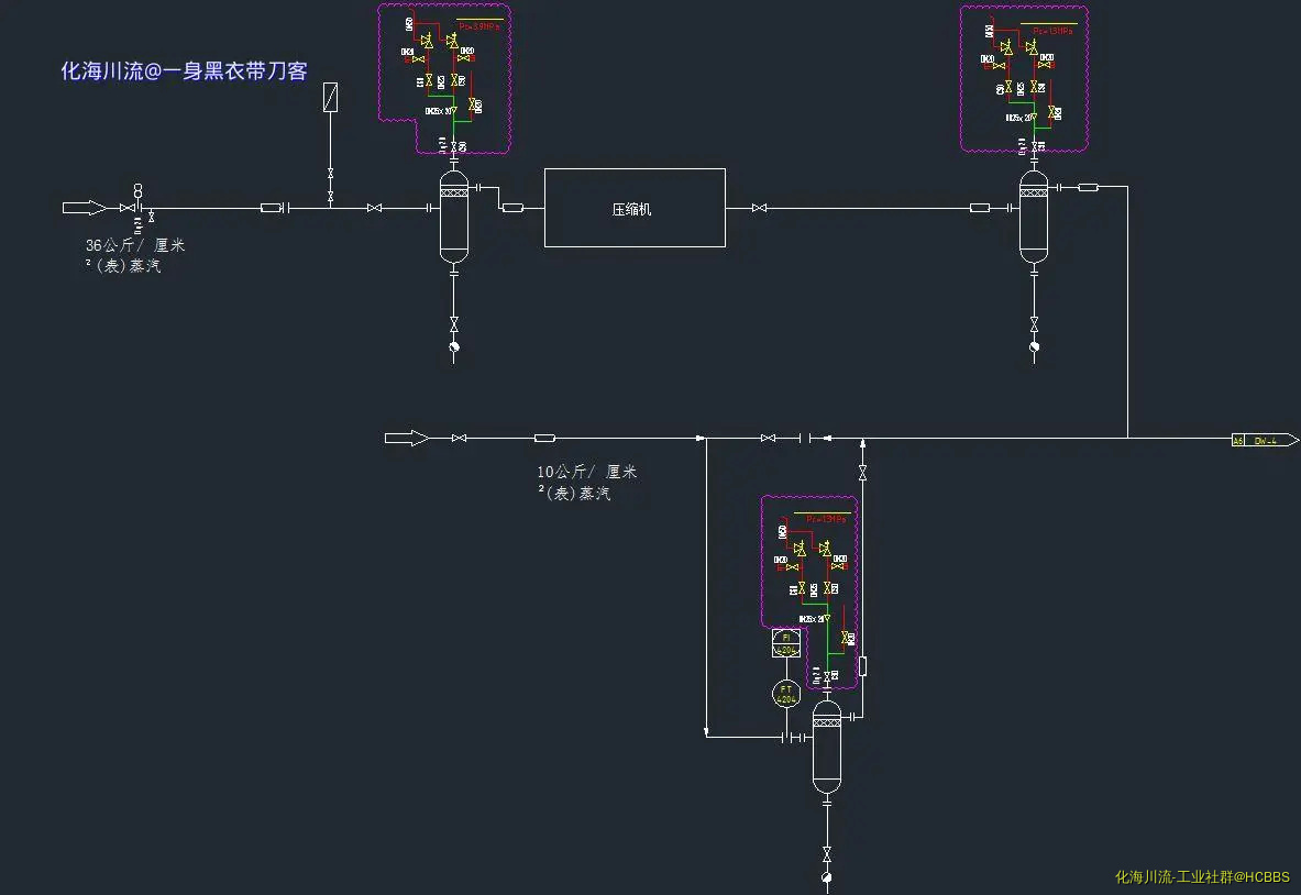

我觉得可以这么考虑,首先入口分水罐的上下游都有手阀,将分水罐和压缩机分割成了一个独立的压力系统,那么这个压力系统是需要考虑是否会超设计压力的。其次,确认上游来的蒸汽最大压力值(比如上游已经安装安全阀等),如果分水罐的设计压力是否按此值并考虑适当的裕量来确定的。第三,就像上面网友的回复,安全阀泄放压力会有一个对应的饱和温度。

肯定需要安全阀;泄放量主要考量上游超压和火灾的最大量;
另外你说的火灾工况下冷凝水比现在还低,是你理解错了。
火灾工况,考虑的罐内是目前蒸汽压力,外面还有炙热表面加热,怎么可能别现在低?
发表于 2024-1-17 09:09:47

如果距离地面在7.6m以上,应该不用考虑火灾工况吧?管廊上没有输送可燃液体的管道且附近也没有可能泄漏出可燃液体的情况,应该也不用考虑火灾吧?

要看一下进口管道系统有没有超压的可能,不是绝对一定要装,如果系统上有安全阀,泄放量计算合格的话,罐子上可以不装,如果前面系统没有超压(罐的设计压力)的可能,可以不装

蒸汽上游锅炉都是有安全阀的,分水罐的设计压力不会低于锅炉安全阀定压,所以不存在源头超压的工况。针对火灾工况,距离地面(或混凝土楼板)在7.6m以上不用考虑。泄放的是安全阀起跳的压力和对应的饱和温度。

蒸汽管道一般会有安全阀,这种情况下不需要按蒸汽流量考虑超压。
分水罐前后有阀门切断设备,需要按照规范判断是否需要火灾工况的安全泄放
