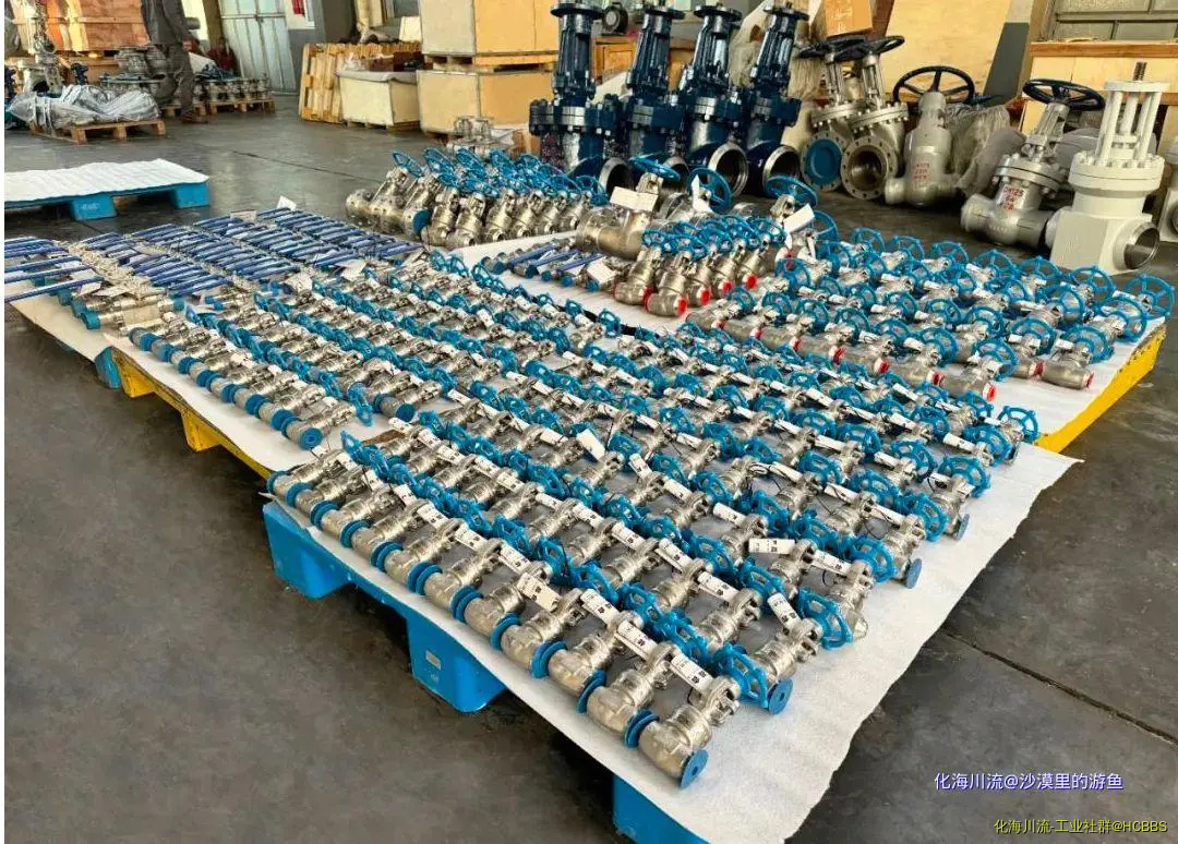

2023年12月,国外某石油公司技术团队莅临环球阀门集团,按照技术要求和合同履约进度,对一批氢气专用阀门进行交付验收。
      由于氢气介质的易燃易爆性质,对阀门的密封及介质的控制有极高的要求。氢气专用阀门主要采用不锈钢、钛等材质制成,具有高强度、耐腐蚀、低温抗震等特点。氢气专用阀门采用特殊的阀座和填料密封结构等设计,同时对原材料的化学成分、物理性能、热处理、生产和检验工艺等均有不同于常规阀门的特殊要求。
      为确保此批氢气专用阀门的产品质量与使用性能达到客户及国际标准要求,经双方团队协商决定增加22.8MPa氦气密封试验、ISO15848-1和ISO15848-2阀门微泄露试验、UT和PT无损检测、氢致开裂试验(HIC)、硫化氢应力腐蚀试验(SSC)等多个检验环节的综合检测,并在各验收项目中均一次性合格,确保此批交付的氢气专用阀门符合使用工况的苛刻要求。
