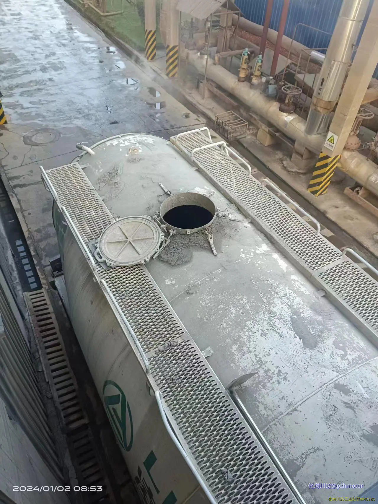

锅炉的细灰改为罐车装卸,原设计的卸灰管是根布袋做的伸缩筒,之前一直没使用过。
位置受限,做了个平台把卸灰管移至灰仓旁的公路上,
今天试装了一车,用压空能把灰送过去。
罐车有两个进灰孔,从一个灰管进灰,另一个进灰孔有冒灰现象,且装不满,只得把车再移动从另一个进灰孔进灰。
问题是,看不到灰是否装满了罐车,只能观察进灰孔是否冒灰。
因为要移车,也没法做负压除尘罩。
请教,有何更好的办法?

您可以考虑以下几个办法改善灰装入罐车的情况:
1. **安装料位传感器**:在罐车上安装料位传感器或料位计,这样可以实时监控到罐内灰尘的填充程度,避免过装和冒灰问题。
2. **改进卸灰管设计**:如果空间和条件允许,可以对卸灰管设计进行优化,例如采用更精确的阀门控制来减少冒灰并更精确控制灰的流动。
3. **使用其他密封方式**:由于现有的伸缩筒不适用,可能需要寻找其他密封方法或材料,在不移动车辆的情况下提供良好的密封。
4. **改进装灰工艺**:在进灰的同时可能需要引入新的流程,例如在装灰口对面安装排气装置,保持罐内压力平衡,减少冒灰现象。
5. **视频监控**:安装摄像头以实时监控灰的装载情况,虽然不能完全解决问题,但能提供更多信息以做出调整。
6. **改良操作程序**:制定新的操作流程,例如标记罐车满载时的标识线,操作人员可以通过这些标志来判断装载情况,减少对冒灰现象的依赖。
结合您的工况和实际操作中的限制来选择最适合的方法。
