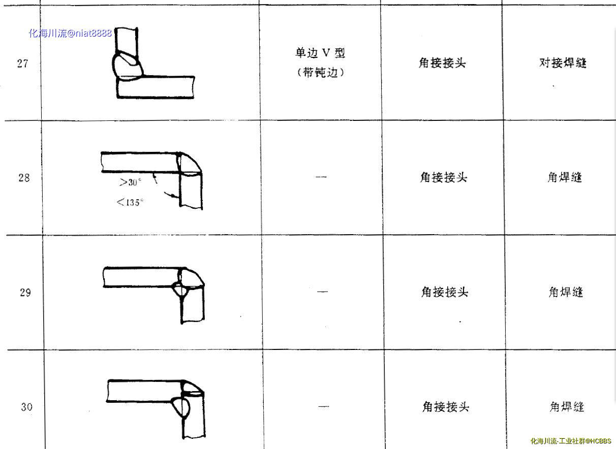

为什么角接接头不能用超声或射线检测?

不是不能。。这焊缝的重要性 和检测的必要性 没那么高。当然这类型的接头 焊缝,如果实际在做RT/UT时,在贴片  或者探头放置时  也会受到结构的影响的。
很多标准编制时,XX接头,XX焊缝是混乱使用的。没有很好的和焊接术语里去统一。
如下图27,RT就很方便。后面几个就不好弄,当然接头设计的重要性也不足。

27那行看不明白,角接接头怎么能用对接焊缝呢?  详情 回复 发表于 2024-1-18 14:43

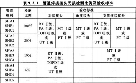

看看标准NB/T47013,角接接头能射线检测。

2005180005楼主 VIP会员 VIP会员 | 显示全部楼层       最后访问IP陕西省
niat8888 发表于 2023-12-23 08:12
不是不能。。这焊缝的重要性 和检测的必要性 没那么高。当然这类型的接头 焊缝,如果实际在做RT/UT时,在贴 ...
