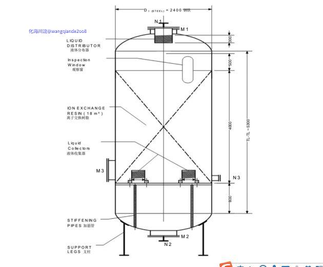

开车初期由于压差过高。MTO级甲醇离子交换塔由约翰逊管式离子交换器改为水帽式离子交换器,现阶段压差问题依旧存在。请论坛里的前辈大神们指点一下解决方案。
   罗门哈斯树脂0.58-0.88㎜。
