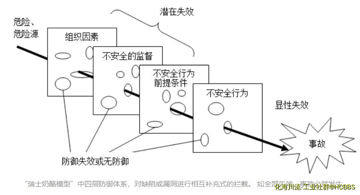

安全管理中有一个重要的瑞士奶酪模型,大体意思是说有几片奶酪叠放在一起,每一片奶酪上都有几个穿透的孔,只有当每片奶酪上的孔正好重叠在一起时,光线才能从第一片奶酪穿透到最后一片。
将奶酪片上的每一个孔比喻为安全隐患,每一片奶酪则就是我们各环节的安全管控。当所有管控环节的漏洞重合在一起时,洞穿了所有的安全保护层,也就是所有的管控环节都失效了,事故的发生就成为了必然。

奶酪模型的四个主要部分包括:
1. 人为错误:人为错误是事故链中最常发生的部分,也是最容易控制和改善的部分。这包括员工的不专注、疲劳、个人偏好和行为不当等因素。
2. 管理系统:管理系统包括组织的政策、流程和程序,以及对员工的培训和监督。管理系统可以通过改进流程、提供更好的培训和监督来减少人为错误。
3. 物理环境:物理环境包括设备、工具、工作场所布局等因素。合理的物理环境设计可以减少事故的发生,例如通过合理摆放设备、改进设备的可用性和可靠性。
4. 外部环境:外部环境包括政z、经济、社会等因素,这些因素可能对安全管理产生影响。管理者需要关注和适应外部环境的变化,以防止事故的发生。
