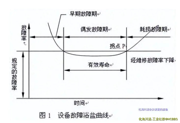

今天看到一个设备管理的浴盆曲线
其实这个曲线管理在安全周期管理也很有用
大多数设备的故障率是时间的函数,典型故障曲线称之为浴盆曲线(Bathtub curve,失效率曲线)。
浴盆曲线是指设备从投入到报废为止的整个寿命周期内,其可靠性的变化呈现一定的规律。如果取设备的失效率作为产品的可靠性特征值,它是以使用时间为横坐标,以失效率为纵坐标的一条曲线。因该曲线两头高,中间低,有些像浴盆,所以称为“浴盆曲线”。
发表于 2023-12-21 07:48:38
失效率随使用时间变化分为三个阶段:初始故障期、偶然故障期和耗损故障期。
(1)初始故障期。设计、制造的缺陷;零件配合不好;搬、运、安装,操作者操作不当等造成的设备故障。这一阶段问题较多,暴露较快,当这些问题逐渐得到处理后,故障率由高到低发生变化,随时间增加趋于稳定。
(2)偶发故障期。设备处于正常运转状态,故障率较低且稳定,甚至基本保持不变,这段时间称为设备作业的最佳时期,也是设备的有效寿命期。
(3)耗损故障期。这个时期设备故障率急剧升高,主要是由于设备经过较长时间的运转使用,某些零件的磨损进入剧烈磨损阶段,有效使用寿命结束,设备已处于不正常状态。
