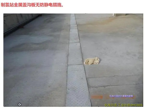

[求助] 【海川安全大家谈】A032-制氢站金属盖沟板如何做防静电措施
387 |2
发表于 2023-12-12 07:39:05
参考规范:《防止静电事故通用导则》GB 12158-2006第6.1.2条:在静电危险场所,所有属于静电导体的物体必须接地。对金属物体应采用金属导体与大地做导通性连接,对金属以外的静电导体及亚导体则应作间接接地。
