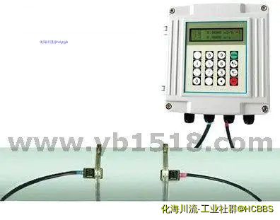

  超声波流量计分为管段式和外夹式。管段式超声波流量计又分为内嵌式和插入式,内嵌式是超声探头镶嵌在流量计本身的管壁上,流量检测比较稳定,探头调试安装后不能随意拆卸;HD-CR插入式超声波流量计是安装在被测管道上,探头经过在管道上打孔后安装在合适的孔内进行流量测量。外夹式(手持式)HD-CR超声波流量计有单独的显示,探头可以多组,携带方便,可以直接对有液体流动的管道进行测量。目前在检测在线流量计过程中,多使用HD-WJ外夹式超声波流量计。但从很多实际检测情况反映,外夹式超声波检测精度不够高,而且HD-WJ外夹式在超声波流量计安装和检测过程中还有很多需要注意的问题。
1、足够的直管段
  由于HD-CR插入式超声波流量计信号强,故仅要求仪表满足前10D(被测管内径) 后5D直管段即可保证仪表正常工作。但这一要求的前提是,10D前为非泵出口、非未全开阀门等,否则就不能保证仪表正常工作。
2、被测流体为紊流状态
  HD-CR超声波流量计能测量的流速范围在0~15m/s,这仅是可测范围:因为从层流到紊流仪表系数有较大的变化;因此多数厂家都规定了仪表的最低流速,以保证仪表性能的正常发挥。
3、选择适宜的安装位置
  插入式传感器安装时应尽可能在管道侧面的正侧线上,以避开上端的气泡或底部的沉淀物。一般应安装在水平、倾斜或垂直的管道中,垂直管道应选择流动自下而上的管段,以防止测量点出现非满管流情况。
4、管道条件
  在安装前,应清楚被测管道的内壁状况,内壁不应有严重的结垢、锈蚀。结垢、锈蚀层表面粗糙,一方面影响信号的传播(W型安装时),另一方面影响管道内径的确定尺寸,这一尺寸变化1%,将引起体积流量2%的误差。因此选择无结垢、无锈蚀管段作为测量点,是仪表测量精度的保证。如果您还有其他关于超声波流量计的技术问题,可随时来电与江苏恒大仪表联系。
