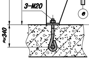

如图,这是地脚螺栓,还是膨胀螺栓?

标准的地脚螺栓,需要预埋的地脚螺栓。
发表于 2023-12-9 07:52:19
那膨胀螺栓是什么样的呢  详情 回复 发表于 2023-12-11 10:33

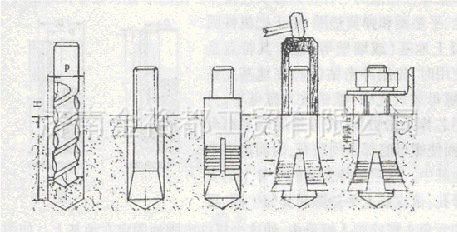

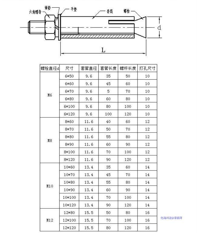

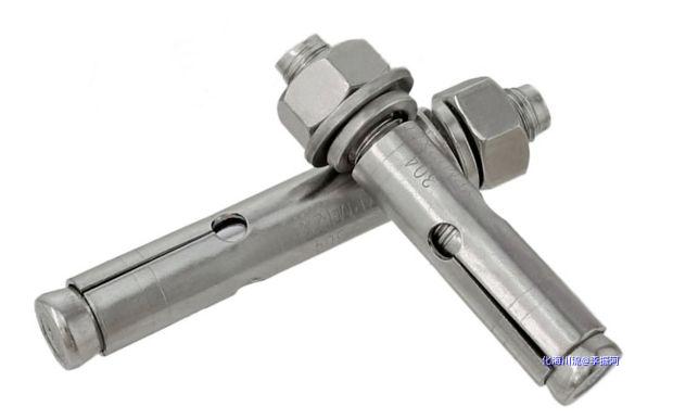

2005180005楼主 VIP会员 VIP会员 | 显示全部楼层       最后访问IP陕西省
CHANGBAISHI 发表于 2023-12-9 07:52
标准的地脚螺栓,需要预埋的地脚螺栓。
那膨胀螺栓是什么样的呢
发表于 2023-12-11 10:33:00
建议在网上输入词条搜索图片就可以了,不妨一试。  详情 回复 发表于 2023-12-12 06:47
wxe2008 | 显示全部楼层       最后访问IP河北省
标准的地脚螺栓,地脚螺栓。

李振河VIP会员 VIP会员 | 显示全部楼层       最后访问IP河北省
膨胀螺栓

夜色_ZnwXsVIP会员 VIP会员 | 显示全部楼层       最后访问IP上海市
地脚螺栓,还是预埋式的,膨胀螺栓一般是先打个洞再放进去的

膨胀螺栓看7楼

yuxiaoli0723VIP会员 VIP会员 | 显示全部楼层       最后访问IP内蒙古自治区
预埋的地脚螺栓

应该是刚入行,妥妥的地脚螺栓,建议看看GB799;HG21545地脚也有很多种

地脚螺栓
地脚螺栓不都是预留孔,然后二次灌浆吗?提前预埋的话安装设备时会不会容易对不上?
发表于 2023-12-22 10:51:23
有些设备可以这么做,有些重型的塔器和设备都是用的基础模板,预埋的定位还是很精准的;  详情 回复 发表于 2023-12-22 15:20
发表于 2023-12-22 15:20:29
