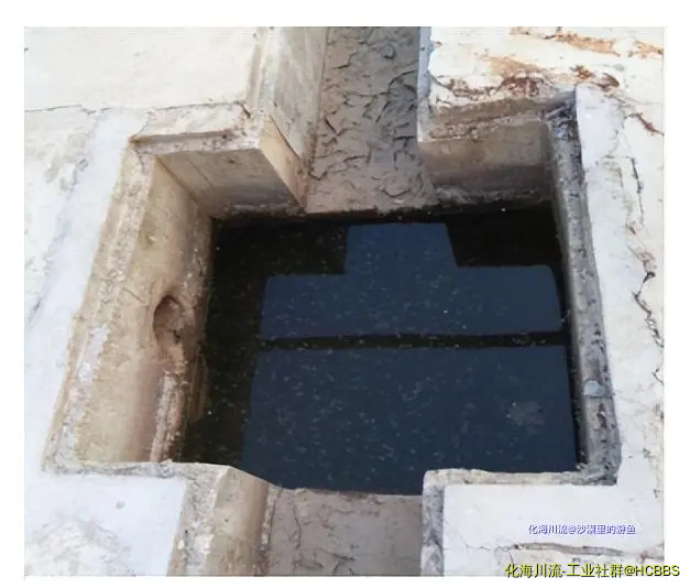

这个是检查到一个水封井结构的图片
大家觉得有什么问题

发表于 2023-12-5 07:45:46
没有盖板,没有设置围栏,没有安全警示标识

还有呢  详情 回复 发表于 2023-12-5 10:12
还有呢
发表于 2023-12-5 10:12:06
水封井左边那个不知道是不是出水口,设置的太高了,起不到水封的作用。

水封井没有起到水封的作用  详情 回复 发表于 2023-12-10 07:43
水封井没有起到水封的作用
发表于 2023-12-10 07:43:14
水封水封,液面都到管口下方,何来水封作用?
