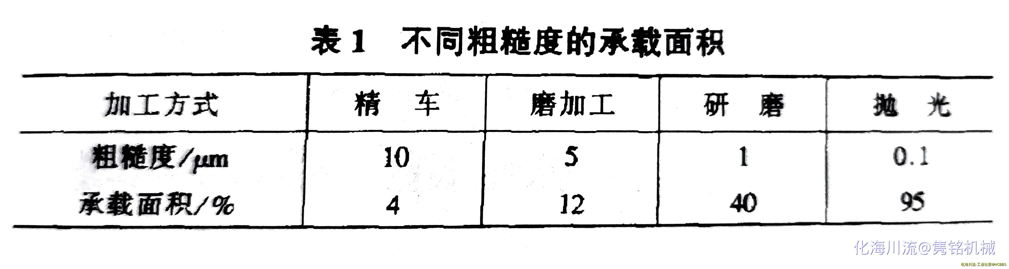

密封端面越光洁,承载能力越大,尤其是端面比压大的密封更显得重要。密封端面粗糙度不同,承载面积差别很大。有人只将密封端面研磨后就安装使用,由表1可知,此时只有40%的承载面积,显然端面比压增加1.5倍。假如端面比压为0.4MPa,实际上将达到1.0MPa。对碳化钨环和石墨配对的摩擦副,由于硬度和弹性的不同就有可能在碳化钨环表面的高点处,因局部压力过大而发热甚至裂纹,石墨环表面将磨出细微的环状沟纹。泵的振动和动静环的不同心,会加剧这种磨损。被磨损掉的石墨存在于密封端面之间,形成了磨粒磨损,使磨损变得更加剧烈,泄露出来的介质含有石墨的颗粒而呈现黑色。很多密封安装后,开泵出现这种现象,其原因在于密封端面不光洁或不平。

1. 减小泄漏:当密封端面的粗糙度较低时,即端面更加光滑时,可以更好地贴合,这样可以有效减少介质的泄漏。泵在运转中,介质通过密封端面间的微小间隙泄漏时,如果端面光洁,则泄漏会相应减少。
2. 提高承载能力:光洁的密封端面能够提供更大的有效承载面积。正如你所描述,如果端面只有40%的承载面积,则实际的端面比压会因为有效面积的减小而增大。这种增大的比压会使得摩擦副更容易损坏。
3. 防止磨损:粗糙的端面在密封环动静两方之间会产生较大的磨擦,导致加速磨损。磨损产生的颗粒还会进一步加剧磨损,形成恶性循环。
4. 避免损坏:在硬度不同的材料配对中,如碳化钨环和石墨环,高粗糙度的端面可能会导致接触点承受过大的局部压力,从而生成过热和裂纹,甚至造成材料的断裂。
5. 降低振动:机械振动可以通过光洁的密封端面更好地传递,而不会引起过度的磨损。动静环不同心的情况下,较低的粗糙度也有助于减少因振动或不同心引起的额外损伤。
因此,在设计和维护密封系统时,确保密封端面有较高的光洁度是非常关键的,这不仅有助于提高密封效果,还能延长密封件的使用寿命,减少维修和更换的频率,从而降低成本和维护工作量。
