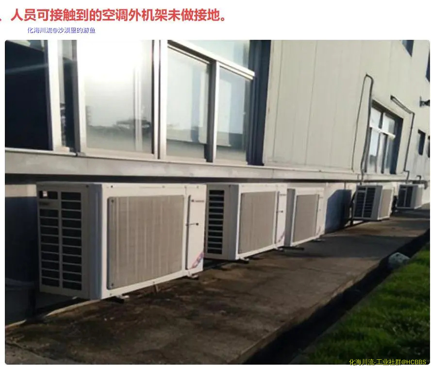

[求助] 【海川安全大家谈】A018-室外空调机外壳是否要求接地???

好像不需要。  详情 回复 发表于 2023-12-3 16:55

好像不需要。
发表于 2023-12-3 16:55:16
安装在地面也相当于接地了

不能这样理解。  详情 回复 发表于 2023-12-4 19:44

不能这样理解。

看接地型式,TNs的话PE线可能已经接了

现场办公室的空调  详情 回复 发表于 2023-12-8 09:45

现场办公室的空调
