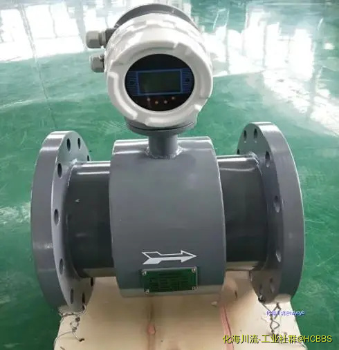

  常用HD-LDE污水流量计常用于工业生产中各种导电介质的流量计量和生产工艺控制领域,在流量计中非常受欢迎。随着国家对于环保行业的重视程度不断增加,污水流量计的需求量也与日俱增。但是很多人并不知道,污水流量计对于安装环境是有一定要求的。今天流量计厂家江苏恒大仪表小编就来跟大家说一下。
1、HD-LDE污水流量计应避免安装在温度变化大和受到高温辐射的场所,一体型结构的污水流量计还受制于电子元器件环境温度,若必须安装,需要采取隔热、通风的措施,环境温度应在-20℃~60℃之间,保持相对湿度小于85%。
2、HD-LDE污水流量计尽量安装在室内,不过很多情况下不得不安装在室外,必须承受日晒雨淋,甚至泡在水中,这对防护等级要求较高。
3、安装传感器的管道上应无较强的漏电流,尽可能远离有强电特性,波粒辐射的设备,如大机电、大变压器等,以免电磁场影响正常工作。
4、流量计周围要留有充裕的空间,便于安装和售后的维护保养。
5、应避免安装在含有腐蚀性气体的环境,必须安装时须有通风措施。
6、安装场所应避免有磁场和强振动源,特别是HD-LDE一体式污水流量计,如管道振动大,须在流量计两边安装固定管道的支座。如果您还有其他关于电磁流量计的技术问题,可随时来电与江苏恒大仪表有限公司联系。
