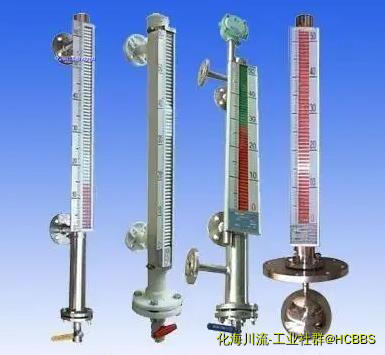

  HD-UHZ磁翻板液位计测量液体时采用顶装或旁通管侧装方式。HD-UHZ磁翻板液位计主体外加装翻柱液位指示器、液位开关及液位变送器。磁单元置于浮球内部或通过顶杆与浮球相连,当浮球连带磁单元随液位变化时,使磁性色块(磁翻板)翻转;磁性液位开关在对应液位点动作;同时液位传感器在浮球磁力的作用下,输出标准的变化电阻信号,再经过变送器把电阻信号转换成4~20mA电流信号输出。
把浮子筒进出阀门关上,把筒里的残夜放掉,拿块磁铁靠进浮子标杆自下往上走一次,就校好了。 筒子里有杂质,焊渣,周围有强磁场。
一、安装和使用:
1、本产品必须垂直安装,最大偏差≤3°
2、液面计本体周围200mm距离内不得有铁磁性物质
3、本产品超过4米,在安装过程中必须增添中间支撑
4、安装完毕后应首先用调整磁钢沿着翻板表面缓慢移动,使所有翻板红色的一面朝观察者。
5、液位计进入运行前,应先打开上阀,然后缓慢地打开下阀,使介质慢慢地流入筒体,让翻板逐一翻动跟踪指示。并用调节螺钉调整零液位。
6、在使用过程中,因液位突然变化或其它原因造成个别翻板失灵,可用调整磁钢校正。
7、在对容器做耐压试验前,请关闭与液位计的连通阀。
二、维护和保养
  HD-UHZ磁翻板液位计经长期使用后,本体内如果有介质的沉淀物,会影响浮子的正常工作,务必定期进行清洗。
  清洗前首先关掉气液相阀门,排除筒体内的余留物质。
  清洗后按原样装配,浮子切忽倒置,密封垫应更换以防老化泄漏,拧紧螺钉。如果您还有其他关于磁翻板液位计的选型的技术问题,可随时在线或来电与江苏恒大仪表有限公司联系。
