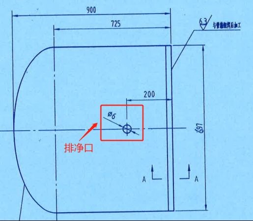

如图所示,一个双管程换热器管程中的分程隔板:
该隔板一面与封头焊接,两面与筒体两侧焊接,一段通过垫片与管板连接

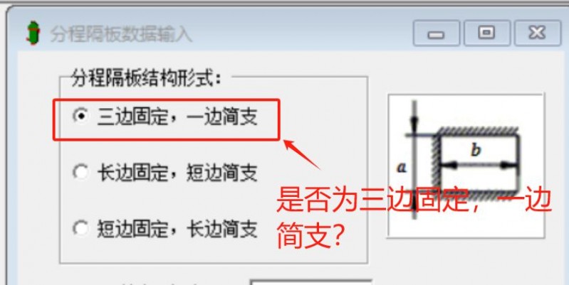

想请教各位:
1.在SW6的分程隔板的“分程隔板结构形式”中,是否应该选择“三边固定,一边简支”?
2.其中a,和b分别代表哪个数据?

那这个“分程隔板结构形式”中,是否应该选择“三边固定,一边简支”?

对啊,应该是选择三边固支,一边简支  发表于 2023-11-25 15:50

是的

如果按长边固定,短边简支怎么输呢
发表于 2024-11-15 08:46:05
管箱为管箱平盖而非封头的,分长边短边  详情 回复 发表于 2024-11-20 08:33

如果按长边固定,短边简支怎么输呢
管箱为管箱平盖而非封头的,分长边短边
