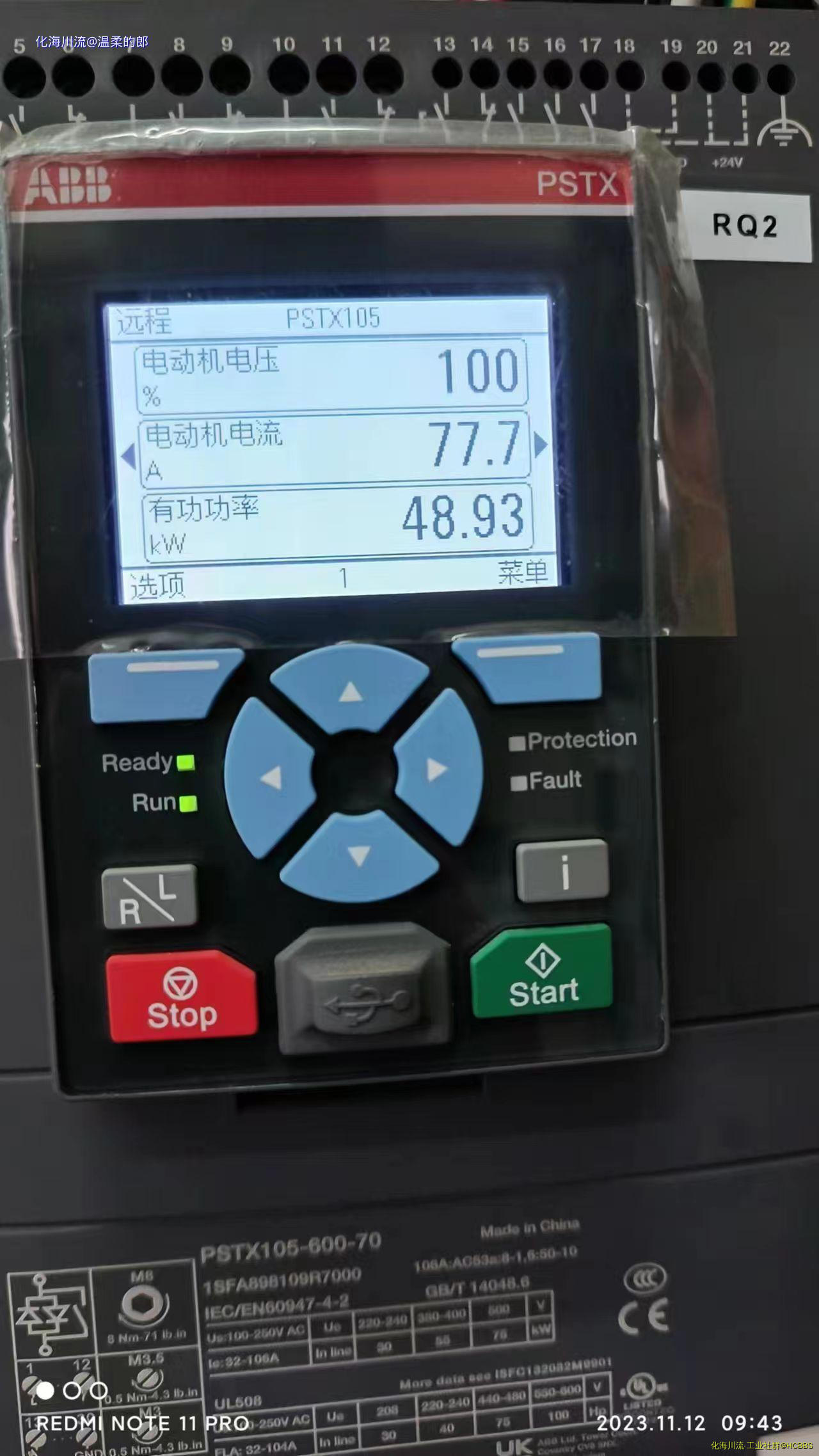

各位大神好,问个问题
     我们现场有台200方的泵,配套电机380V/75KW,软起启动,
     在电机运行正常后,我看了下软起动器上面的电机实时运行参数,电流只有77.7A,可电机铭牌上明明写的电机额定电流是133.9A啊,这咋回事咋不一样呢?
    附带说下当时的运行工况,电机带动的泵是200方,出口阀门做了部分关闭,流量控制在137方,
    难道电机电流与泵流量有关系??流量控制小了,电流也就小了??
    电机电压100%就是380V,电流77.7A,
   照片如下图
请有知道的大神指点指点,什么情况,感谢!!!

电机在实际运行时的电流与多个因素相关,其中包括负载的情况、电压的稳定性、电机的效率等。电机铭牌上标注的额定电流是指在额定负载和额定电压下电机的电流值。而在实际使用中,电机的负载并不总是达到额定值,因此实际电流会有所不同。
从您的描述中,电机实际运行电流为77.7A,远低于铭牌标注的额定电流133.9A。考虑到您提到的运行工况,其中的一个可能的原因是泵的流量控制在了137方,这意味着泵并没有满负载运行,因此电机也没有达到其最大的功率输出。
泵和电机之间的负载关系是紧密相关的。如果您减小了泵的出口流量(通过部分关闭阀门),泵需要提供的动能就减少了,因此泵需要的功率也就降低了。这样一来,电机所需提供的功率就会降低,相应地,电机的电流也会减少。
软起动器的作用是在电机启动的时候减少起动电流,当电机进入正常运行状态后,软起动器就会根据实际工况来调节电流,使电机在一个比较高效和安全的状态下运转。
总之,泵的流量控制小了,确实意味着电机的负载减轻了,所以电机电流也就变小了。这种情况下,电机没有故障,而是根据实际的负载情况在一个比额定电流低的水平上运行,这是一个正常的现象。要确定电机是否真的运行正常,可以进一步检查泵的工作效率、电机的温升以及是否有异常声音或振动等其他运行参数。

负载小了,电流当然小了啊。
负载不仅跟流量有关系,还跟出口压力有关系。

电动机名牌的电流是电动机带额定负载时的输入电流,电动机实际输入电流是和电动机实际所带负载有关系的,一般电动机运行电流都会略小于额定电流(正确选择电动机的前提下),所以运行中只要电机三相电流平衡就没有问题。

做功小了你的实际功率就小,对应你的电流就会小呢;

电机做工和负荷有关,负荷小流量就小了

看实际运行功率,P=1.732*电压*电流*功率因数,实际电压和功率因数都可以看出来,看不到拿钳表可以测出实际值,然后看是否对应,就可以准确判断原因,我搞节能改造的
