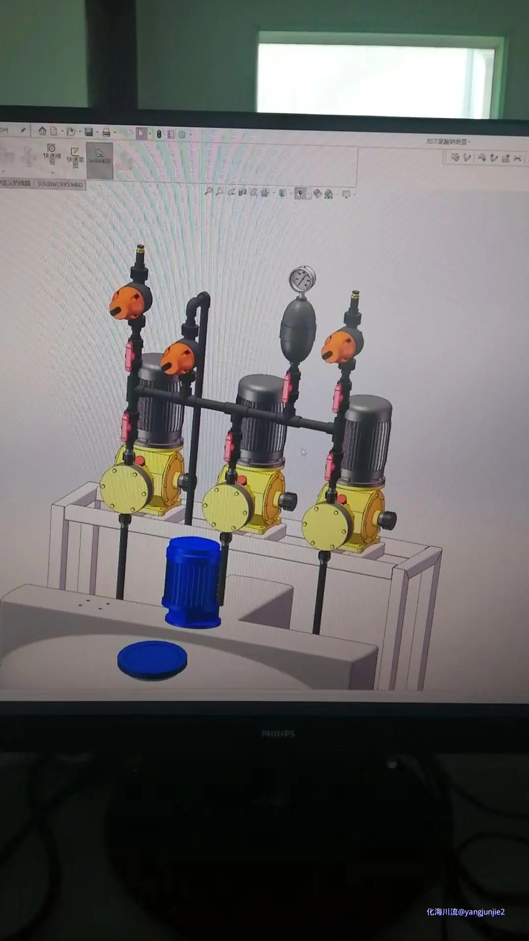

[水处理技术] 大家看我这个加药装置出口的布置有没有问题?
1.7K |20
yangjunjie2VIP会员 VIP会员 | 显示全部楼层 |阅读模式       最后访问IP辽宁省
如图
都有哪些问题,哪个更合理?正确的布置应该是什么样的?

中间是备用泵。1 :备用泵出口管没有有切换阀门,无法切换使用。2 :这个加药组架需要两个阻尼器、两个压力表。3:背压阀两个按照图一布置。安全阀需要两个布置位置要保证每一台泵超压时能泄压。

图1 多的那条线是安全阀返回入口线吧?

图1 多的那条线是安全阀返回入口线吧?
是的。

yangjunjie2楼主 VIP会员 VIP会员 | 显示全部楼层       最后访问IP辽宁省
wx_人到中年97140 发表于 2023-11-20 09:01
中间是备用泵。1 :备用泵出口管没有有切换阀门,无法切换使用。2 :这个加药组架需要两个阻尼器、两个压力 ...
按图1来说,三个泵是自动的,有一个坏了备用的直接启动,不分哪个是备用的。图1在总管路上设置了阻尼器和压力表。安全阀也是设置在总管路上。
我觉得这个没有什么问题。
发表于 2023-11-21 13:49:55

入口管道上没看到阀门,泵体如何隔离出来检修。
入口管道上没看到过滤器。
出口管道上没看到压力表。
入口管道明显高于泵前储罐,泵体上料会有困难。虽然说往复泵没有需要灌泵的说法,但是真的管道内存有大量气体的话,工作会很狼狈的。
有安全阀系统吗?
调节旋钮在那个方向,调节起来会不会很吃力?
每一根外送管道都应该有阻尼器,现在只有一个,好不好用?比如两台泵出口都高了,一个更高,它会不会阻止另外一台泵往阻尼器里进料?我们要保证外送管道的压力流量稳定,就应该在外送管道上设置阻尼器,阻尼器放到其他地方应该是能够起到一些作用,但可能作用的不彻底。
缺少一些辅助管道,比方说排污啊什么的。
发表于 2023-11-21 13:57:35
入口管道在桶里有底阀,检修这个做到,泵进口处是可以拆卸的。
过滤器在桶里
出口在横担上有一个压力表(阻尼器上面)
上料没问题,已经和泵厂沟通过了,也验证了。
横担上那个就是安全阀,回流到桶里
阻尼器这个是个问题。。。。。。。
过滤器在桶里
出口在横担上有一个压力表( ...
如果这些问题都解决了,应该就不会有大的问题了。
桶里有底阀,检修时如何关闭呢?人进入桶里关闭吗?介质是安全的吗?往桶里进人不费劲吗?
我看到一根管线直接从黄色的设备进入泵体,所以判断没有阀门和过滤器。同时过滤器在桶里,不知道还有什么意义。
上料不可能没问题,桶在下面泵在上面,即使桶内有压力,也不太好解决,最开始都是空的,全是气体,桶内压力压液体,也不能确保入口管道充满液体。
你说的那个安全阀我很难看出那是个安全阀。即使就把它当成安全阀,流程也不对,不符合设计规范。
出口管道必然存料,检修时必然需要排污,但是如果介质比较安全,检修时通过接口拆卸现场排也没什么大问题,但是不太好。
阻尼器上面的压力表,顶多是检验阻尼器的工作状态的,泵的工作状态怎么看。
发表于 2023-11-21 23:50:07

桶里有底阀,检修时如何关闭呢?人进入桶里关闭吗?介 ...
感谢半夜的回复
这个进水管,我这个有点问题,改成软管了,直接掐死就行了。人不可能进入桶里。介质并不安全(次氯酸钠/HCL/Naoh等等)
过滤器在底部吸液口处。
那个安全和背压阀是一个东西
检修的时候的排污这个我还真没注意,但是这个加药大同小异,几十年都是这样,真不知道以前是怎么检修的。
泵的工作状态,我问了一下电气,仅仅是检测过流。过流自动停泵,启动备用泵。
发表于 2023-11-22 08:41:53

这个进水管,我这个有点问题,改成软管了,直接掐死就行了。人不可能进入桶里。介质并不 ...
软管其实也达不到可以掐死的程度,另外,经常这么弄,管可能就断了。还有就是掐死了可能就短了,接不上了。总之,没有这么切断的。
过滤器要定期清理的,必须放在桶外面,并且可以拆卸过滤元件。
安全阀不要搞错了,很严重的事情。
各个专业的角度不同,工艺专业要如何看泵的工作状态呢?
发表于 2023-11-22 09:39:19

软管其实也达不到可以掐死的程度,另外,经常这么弄,管可能就断了。还有就是掐死了可能就短了,接不上了 ...
有道理。
安全阀这个放在主管上,回流到桶里,这个应该没有问题,一直这么做的。
“各个专业的角度不同,工艺专业要如何看泵的工作状态呢?”这个我不明白什么意思?

安全阀那根线的流程,设计规范上有明确的流程。
操作工在操作时、巡检时要看泵的运行状态,一个重要的途径就是通过现场表来看。
多说一句,感觉你可能是一个刚毕业的学生,实际经验不足。现在搞设计好像有些早了,你需要两方面的积累,一个是到经过专业设计的工厂积累实操经验,另一个需要积累设计方面的标准规范的知识。学校里的知识很重要,重要性就不赘述了。如果你是在一个不专业的企业内工作的话,对你的成长会很不利的,就是说会把你带歪的,在偏离专业度方向的道路上越走越远。
