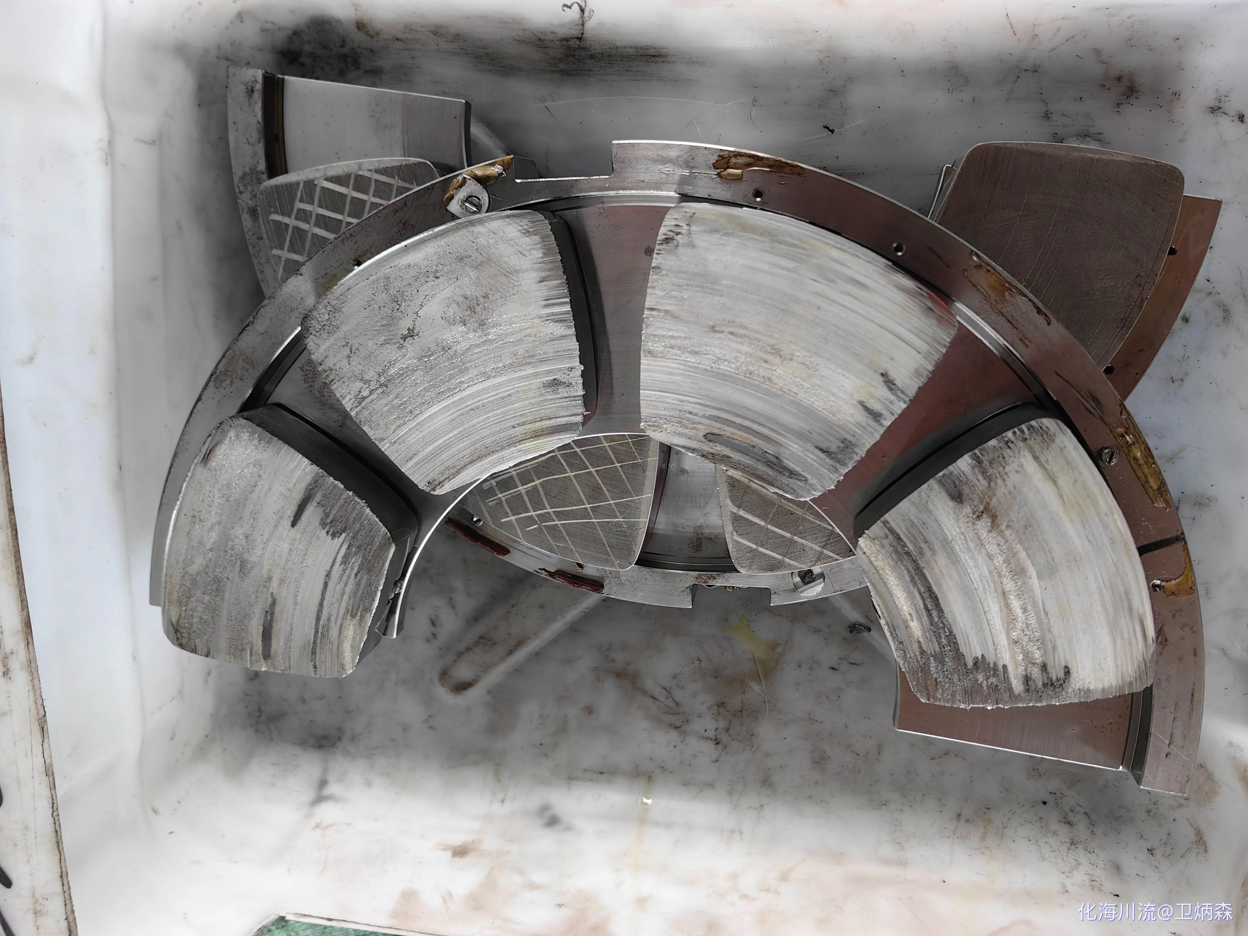

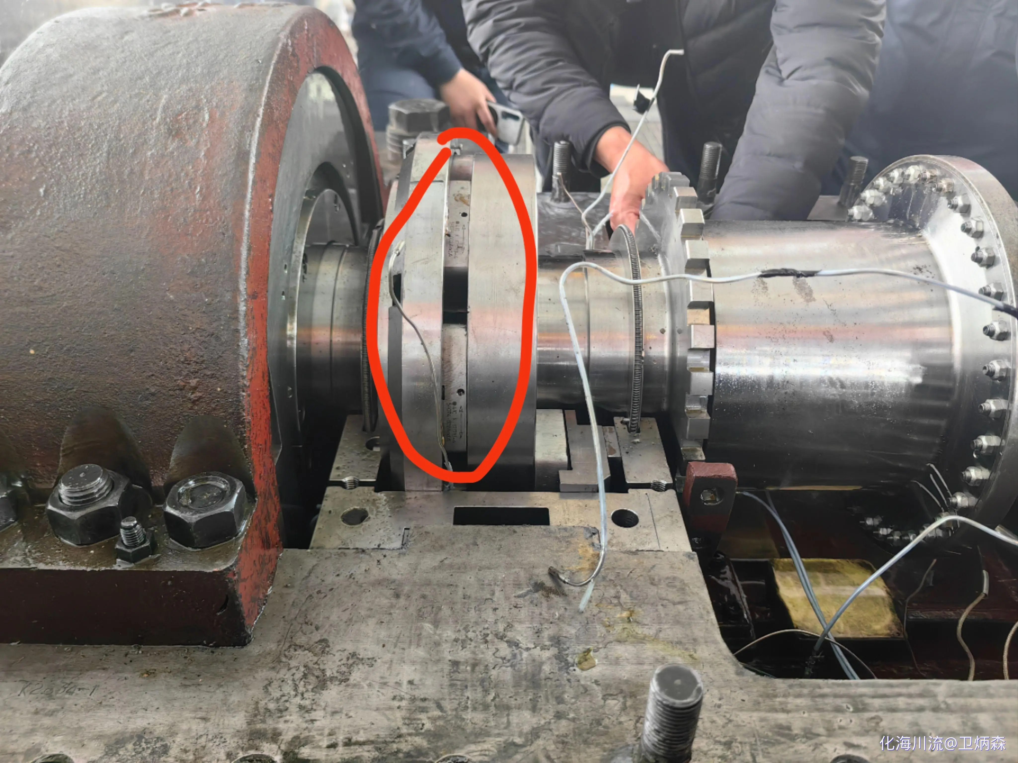

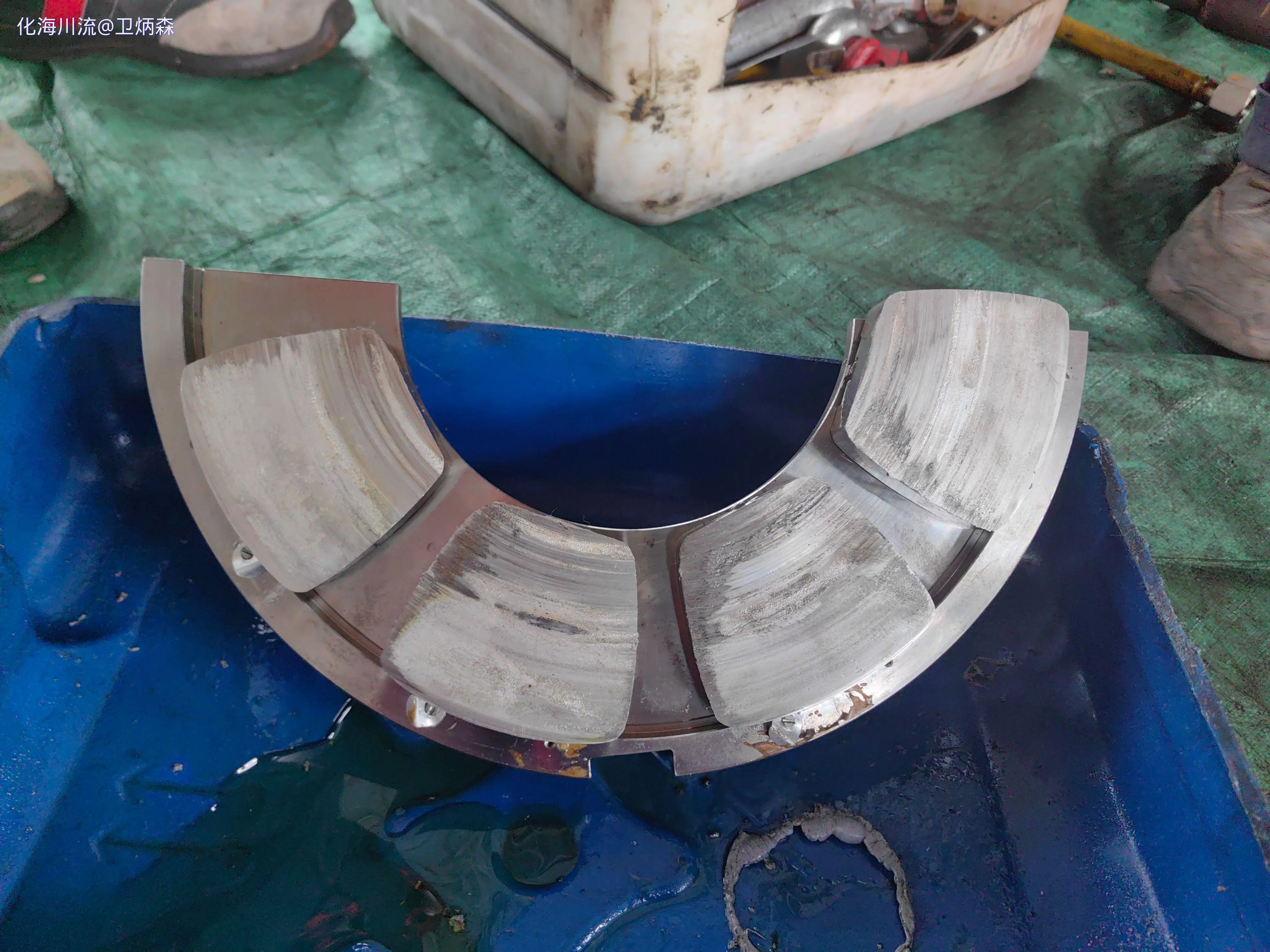

[求助] 离心式增压机汽轮机主推轴瓦出现磨损,但中控数据仅是位移报警、温度啥的都正常啥原因
1.1K |6
卫炳森VIP会员 VIP会员 | 显示全部楼层 |阅读模式       最后访问IP陕西省

离心式增压机汽轮机主推轴瓦出现磨损,但中控数据仅显示位移报警而温度等参数正常,可能的原因包括:
1. 轴瓦间隙设置不当:如果轴瓦与轴之间的间隙过大或过小,可能导致在运行过程中轴产生相对较大的位移,即使轴瓦温度保持在正常范围内。
2. 润滑油问题:润滑油质量不佳、油膜厚度不足或润滑系统工作不正常可能导致摩擦增大,进而导致位移报警。但如果润滑系统恢复正常工作之前就及时处理了,可能不会引起温度异常。
3. 轴承磨损早期阶段:轴承在磨损初期,可能只是轻微的磨损,尚未形成足够的热量引起温度报警,但已经足以造成轴位移的变化。
4. 位移检测系统的灵敏度:位移传感器的检测灵敏度较高,能够在轴瓦磨损导致的轴位移微小变化时就提供报警,而温度传感器可能需要更大的异常范围才能检测到问题。
5. 异物侵入:有可能是由于异物侵入轴瓦区域造成的局部磨损而非整体性的轴瓦磨损,这种情况下轴瓦的总体温度可能不会立即反应出异常。
6. 轴瓦材料的耐热性:某些轴瓦材料即使在轻微磨损后也可能不会立即导致温度升高,而是首先体现在位移变化上。
7. 仪表故障或校准不准确:也有可能是温度传感器本身存在问题或者没有进行准确校准,即实际上轴瓦温度已经发生变化,但由于检测设备的问题,中控系统未能正确显示。
针对这种情况,建议深入检查润滑系统,确保润滑油质量和供给正常,并对磨损的轴瓦进行更详细的检查和分析,同时验证传感器的准确性,以确定是否需要调整或更换相关部件。

如果是止推轴承的磨损,可能的原因要查一下转子的水平度,并作为重点检查。
至于温度变化应该是润滑油的作用,将产生的热量带走的完全导致的。
另外还要查一下趋势线并放大微小的变化应该是有的。
供参考。

润滑油正常进行化验即可,正常情况下也是每月进行检验,出现问题可能性不大,我建议从轴向力方面检查一下,其中包括设备本身问题和工艺参数变化。

位移报警,轴向力过大,检查运行参数,是否和以前正常运行时发生了较大改变?

这个机组可能转速不高,所以温度不会增大,
