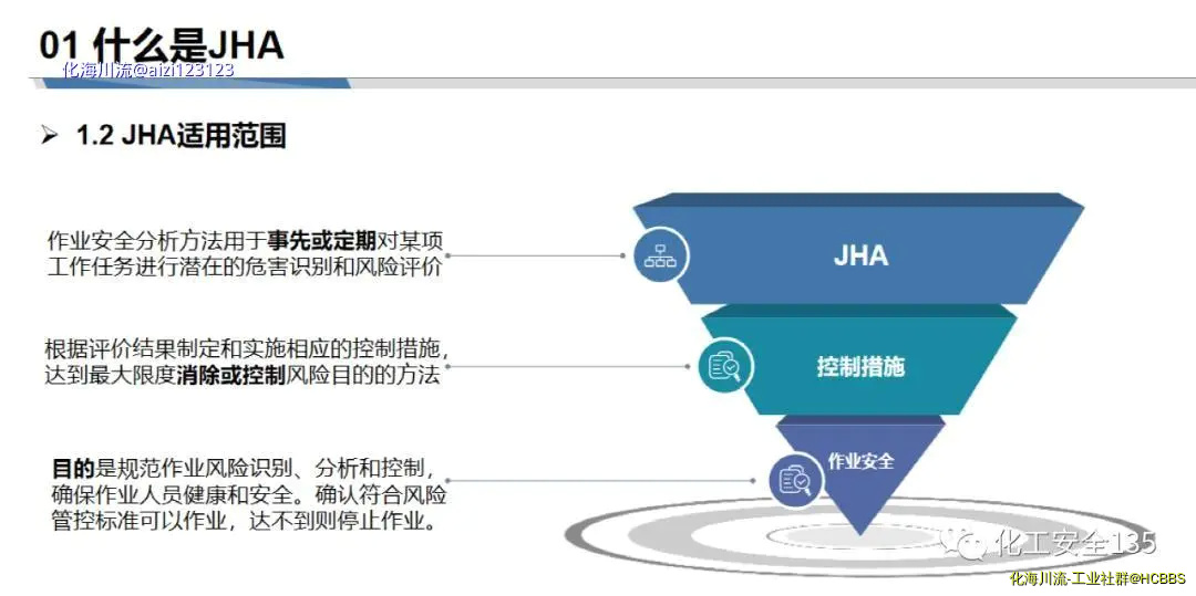

识别危害主要是分析作业过程中潜在的危险源,包括如下方面:
不安全的工作条件:过重的负载, 受限空间 …
不安全的设备:无防护装置的转动部件,漏电, …
不安全的环境:噪声, 照明, …
不安全的物料:有毒有害物料,易燃,易爆 …
不安全的组织:缺少培训, 作业的组织方式…
客户或第三方现场存在的危害身体和健康方面的风险
工作危害分析法(JHA)优点:
①是一种半定量评价方法。
②简单易行,操作性强。
③分解作业步骤,比较清晰。
④有别于掌握每一步骤的危险情况,不仅能分析作业人员不规范的危害,而且能分析作业现场存在的潜在危害(客观条件)。
此方法适用于涉及手工操作的各种作业。
需要值得注意的是,JHA作为EHS管理的一种工具,有其执行上的难点和局限性,如下:
1.施工作业承包商参与JHA分析不足,也是执行中的难点;
2.作业过程监督中,作业人员为节省时间未完全按照JHA执行难以避免;
3.使用风险矩阵工具进行JHA分析,对于职业病风险(如噪音危害,化学品危害因素等)而言不太适用;
4.JHA分析问题较为直接明了,易于一线人员掌握和理解,但缺少定量的分析,不适用于对装备和工艺的分析;
5.JHA中对于分析作业过程环境风险缺乏有效在分析工具,如作业过程土壤污染,水污染,环境排放风险;
