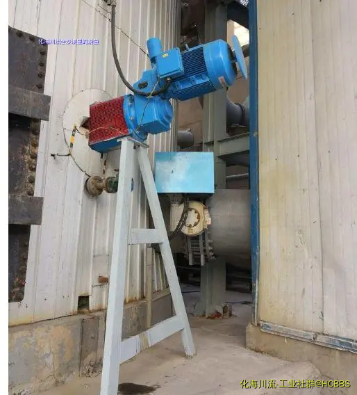

你知道这个是什么设备吗?
这个设备的支架设置油麦哟问题?

罐壁的搅拌器

这样设置有么有问题  详情 回复 发表于 2023-10-11 07:50

这样设置有么有问题

穷理格物VIP会员 VIP会员 | 显示全部楼层       最后访问IP辽宁省
基础沉降支撑会伤罐壁,支撑应和基础一体。
发表于 2023-10-12 13:07:00
支撑应和基础一体。?????  详情 回复 发表于 2023-10-12 13:11
支撑应和基础一体。?????
发表于 2023-10-12 13:11:16
基础和地面沉降是不一样的,支架放在地面(且本身也不规范)会导致罐壁接管受剪力,不安全;应置于基础的预埋件上,保证和基础同步沉降。
发表于 2023-10-12 13:23:29
对,就是这个道理  详情 回复 发表于 2023-10-12 13:27

侧搅
发表于 2023-10-13 07:56:51
侧入式搅拌器,这个支架只能临时使用,采用罐体基础斜支撑或者罐壁拉筋比较好。
发表于 2023-10-15 19:30:31
你说的有道理 这个设备是保温的 这个支架是后来加的 工程师可能忘记储罐支架原则了  详情 回复 发表于 2023-10-16 18:06
