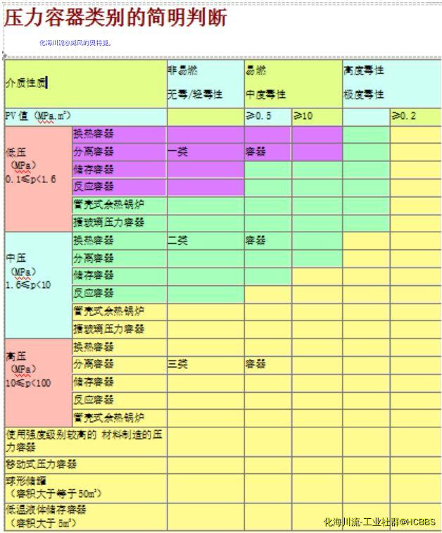

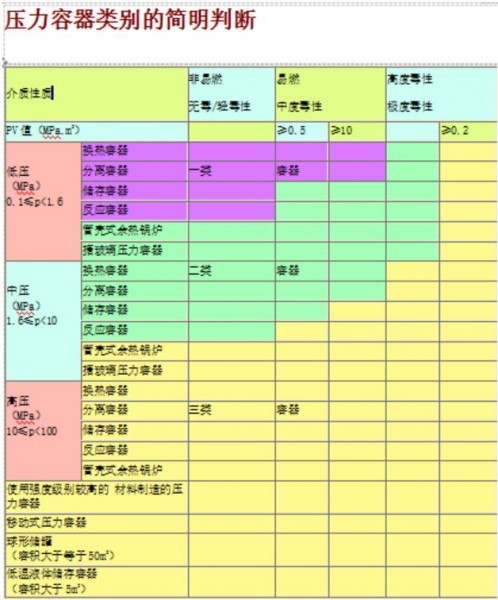

上面所述的几种分类方法仅仅考虑了压力容器的某个设计参数或使用状况,还不能综合反映压力容器的危险程度。
压力容器的危险程度还与介质危险性及其设计压力p和全容积V的乘积有关,pV值愈大,则容器破裂时爆炸能量愈大,危害性也愈大,对容器的设计、制造、检验、使用和管理的要求愈高。
安全技术管理分类:
《压力容器安全技术监察规程》采用既考虑容器压力与容积乘积大小,又考虑介质危险性以及容器在生产过程中的作用的综合分类方法,以有利于安全技术监督和管理。该方法将压力容器分为三类:
1.第三类压力容器,具有下列情况之一的,为第三类压力容器:
高压容器;
中压容器(仅限毒性程度为极度和高度危害介质);
中压储存容器(仅限易燃或毒性程度为中度危害介质,且pV乘积大于等于10MPa·m3 );
中压反应容器(仅限易燃或毒性程度为中度危害介质,且pV乘积大于等于0.5Pa·m3);
低压容器(仅限毒性程度为极度和高度危害介质,且乘积大于等于0.2MPa·m3 );
高压、中压管壳式余热锅炉;
中压搪玻璃压力容器;
使用强度级别较高(指相应标准中抗拉强度规定值下限大于等于540MPa)的材料制造的压力容器;
移动式压力容器,包括铁路罐车(介质为液化气体、低温液体)、罐式汽车[液化气体运输(半挂)车、低温液体运输(半挂)车、永久气体运输(半挂)车]和罐式集装箱(介质为液化气体、低温液体)等;
球形储罐(容积大于等于50m3);低温液体储存容器(容积大于5m3)。
低温液体储存容器(容积大于5m3)
2.第二类压力容器,具有下列情况之一的,为第二类压力容器:
中压容器;
低压容器(仅限毒性程度为极度和高度危害介质);
低压反应容器和低压储存容器(仅限易燃介质或毒性程度为中度危害介质);
低压管壳式余热锅炉;
低压搪玻璃压力容器。
3.第一类压力容器 ,除上述规定以外的低压容器为第一类压力容器。
可见,国内压力容器分类方法综合考虑了设计压力、几何容积、材料强度、应用场合和介质危害程度等影响因素。
例如:因盛放的介质特性或容器功能不同,即根据潜在的危害性大小,低压容器可被划分为第一类或第二类甚至第三类压力容器
注:表中P代表设计压力,V代表压力容器的几何容积。
