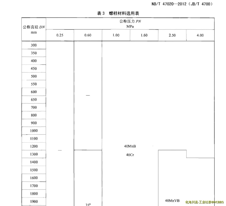

S30403二级锻件容器法兰可以用材质35的螺柱吗?

容器法兰压力为1.0Mpa,设备直径DN500,按NB/T47021中的螺柱选用是40Cr吗?  详情 回复 发表于 2023-9-23 18:55
为什么不可以?

为安全起见,还是35CrMo比较好。参考NB∕T 47027-2012 压力容器法兰用紧固件是可以使用的

[img][/img]容器法兰标准螺柱选用表中的横杠是什么意思啊?
