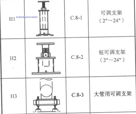

[求助] 什么情况下用 可调支架 呢?

简介--见标准规范《管道应力分析与工程实例》第7章、《压力管道应力分析》第5章: 可调支架,又称调平(高)支架,用于在管道运行时管道高度有持久的高度变化时,方便地调节支架高度,避免支架托空。与弹簧支吊架不同。 ...-登录查看全文
