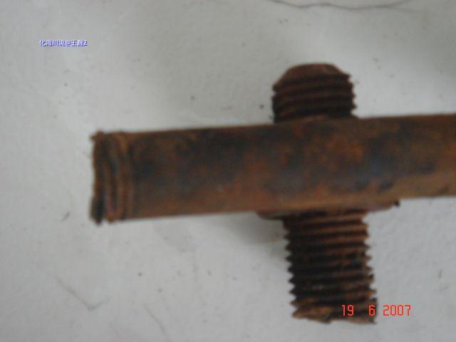

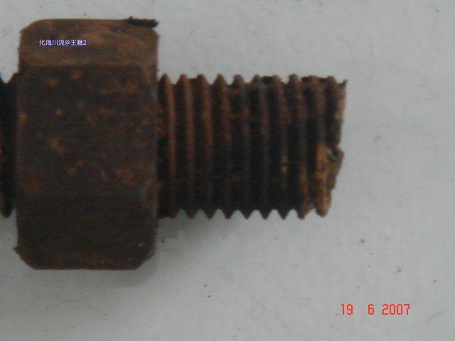

简介--本帖最后由 王巍2 于 2023-9-14 12:34 编辑 炼化公司酸性水汽提装置换热器浮头螺栓断裂分析及避免措施 1、使用情况       某硫磺64万吨/年酸性水汽提单元在28个月的时间里,只有装置开2次4个月,而且是相隔9个月。检修发现6台换热器浮头螺栓,分别有20条、5条、12条、5条、4条、5条断裂。硫磺汽提装置原料水含有H2S、NH3,还含有CO2、CN-,酚和油等多种介质,PH值在10±5,原料水的温度为65-70℃。2、断裂分析       2.1断裂形态      从螺栓断裂的外管看,在螺纹的螺根部垂直螺栓中心线的横截面断裂的。从断口上看属于脆性断裂。没有发现横截面减小,说明断裂的同时没有发生缩性变形,见图1、图2。                           图1                                      图2         2.2 断裂分析        &nbs ...-登录查看全文
