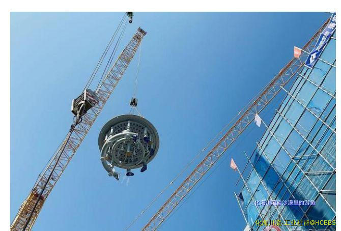

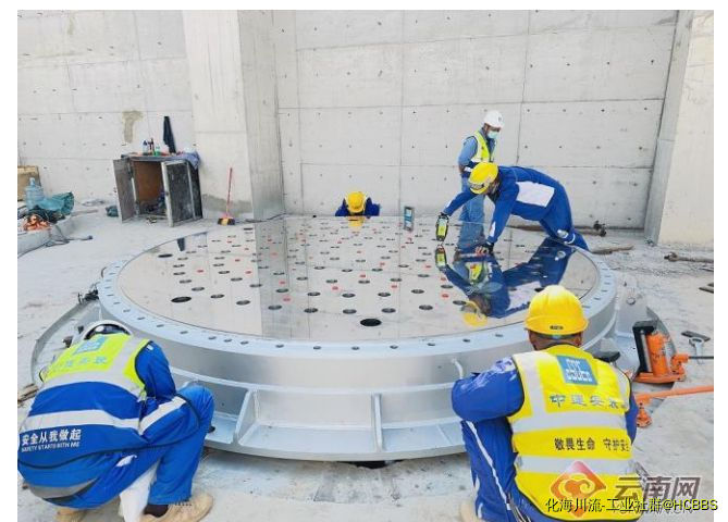

 近日,南通威二期20万吨高纯晶硅项目顺利完成首台还原炉吊装,标志着项目建设进入设备安装和工艺管道施工的高峰期。

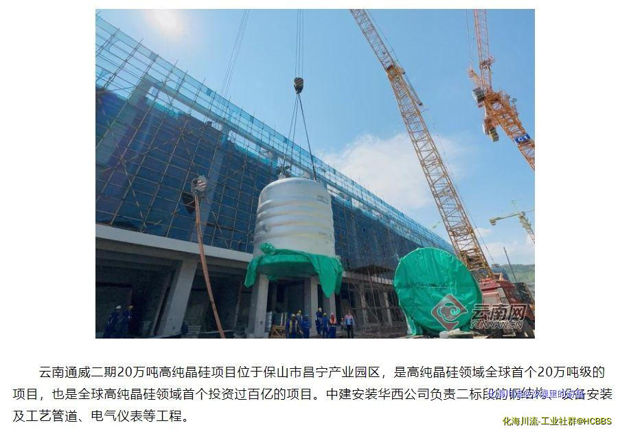

  还原炉是高纯晶硅生产过程中的核心设备,为便于运输,还原炉底盘和钟罩只能分体运输,分体吊装。由于施工现场土建与安装的交叉作业较多,吊车站位场地受限等因素,项目团队与业主安装组等进行多次现场勘察、理论数据计算、过程模拟,确定了合理的吊装方案。通过与计划组、土建组等单位通力配合协调,采用500吨履带吊主吊和100吨汽车吊溜尾的两点吊装(支撑梁悬挂)方法,将壳体提升至安装标高,摆正吊车的位置正对还原炉中心,缓慢行走将壳体吊至还原炉中心位置找平找正,平稳落座,最终圆满完成吊装。
