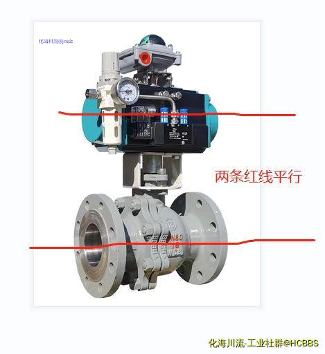

开关阀(比如气动球阀)的角行程气动头和阀体方向(顺管线方向)都是平行的吗?  还是也有垂直的呢?
上面图2   相互垂直  实际中存在吗?

气动球阀的角行程气动头和阀体方向(顺管线方向)通常是平行的,也就是说气动头的运动方向和阀体的流通方向一般都是同向的。这种设计可以使得阀门在开启和关闭时更为顺畅,减少阻力,提高流体的流通效率。
然而,也存在气动头和阀体方向垂直的情况,这主要取决于阀门的设计和安装需求。在特定的工况或管道布局需求下,可能会选择气动头和阀体相互垂直的安装方式。
因此,上面图2所展示的相互垂直的阀门实际中是存在的,但这种情况并不常见,大多数情况下阀门的气动头和阀体方向是平行的。

也很常见,受限于安装空间,有可能气动开关阀上下游还有其他阀门、设备,为了保证气缸两端与其他设备之间的操作空间,也会采用气缸与介质流向垂直交叉的安装方式,可以在阀门生产制造的时候要求厂家这样安装,也可以在现场调整方向,比较简单,注意要在故障位置来实施,当心气缸预载的弹簧力。

平行和垂直主要还是看现场安装情况,实际使用中没有什么区别,气缸和阀体都是靠键槽连接的无论怎么安装只要能保证90°转角就可以了

一般没要求就都是平行的,你要是有要求垂直的也可以给你装垂直的。

这个没要求的,主要考虑安装位置和便于检修
