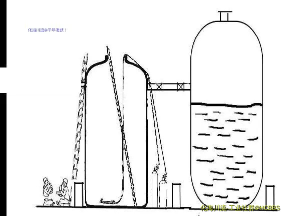

[已解决] 储槽动火作业隐患排查
538 |1
1、贮罐检修未与生产系统(有存物)隔绝
2、检修割炬停用时,不能放在密闭容器内
3、氧、乙炔瓶使用时距离太近
4、氧、乙炔瓶与贮存罐距离太近
5、登高梯未采取防滑措施
6、检修人员在现场吃食物
7、施工现场缺消防、灭火器材
8、与生产罐间无防火花飞溅措施
9、罐内无检测仪(有毒或易燃)
10、储槽围堰距离槽体距离不符规范要求
11、未见施工罐内有强制通风设施
12、底部人孔未打开,不利疏散、通风
