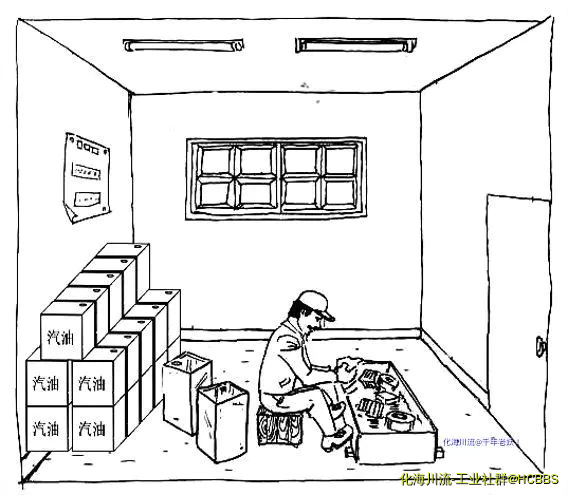

[已解决] 工件清洗隐患排查
598 |1
1、在贮存有机溶剂的场所进行清洗作业
2、使用溶剂清洗工具,未采取个体防护
3、场所照明灯不防爆
4、通风不畅
5、泄爆面积不够
6、作业场所(贮存场所)的门向内开启
7、物品堆放无墙距、灯距
8、无安全周知卡
9、作业场所无消防器材
