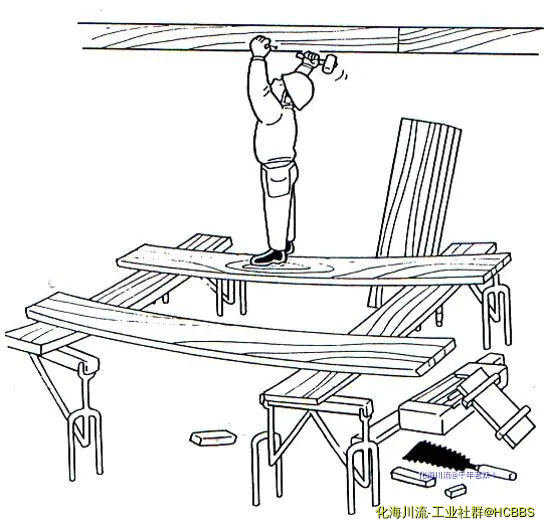

[已解决] 建筑装潢隐患排查
701 |1
1、作业平台未采用专门的脚手架
2、临时用平台未固定
3、作业人员作业方式不当,超过头顶高度
4、无可靠的登高通道
5、墙体堆放物品没有防倾倒措施
6、无配合作业人员
7、地面物品乱堆放
8、手工具作业缺乏面部防护
