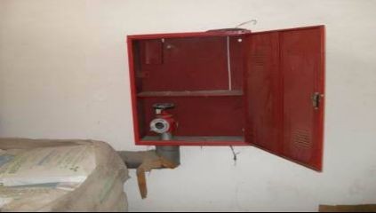

1.车间消防栓缺失
2.无检查卡片
3.消防箱周围有杂物,影响使用。
4.消防箱顶部杂物
5、消防箱保温破损

针对以上消防箱的隐患,可以采取以下措施进行排查和解决:
1. 车间消防栓缺失:及时补充消防栓,确保车间消防设备完整。
2. 无检查卡片:安装检查卡片,并定期检查和更新,确保消防箱的使用情况得到记录和监控。
3. 消防箱周围有杂物,影响使用:清理消防箱周围的杂物,保持周围环境整洁,确保消防箱的正常使用。
4. 消防箱顶部杂物:清理消防箱顶部的杂物,确保消防箱的通风和排气畅通。
5. 消防箱保温破损:及时修复消防箱的保温层,确保消防箱内的灭火器等设备的良好保温效果。
通过以上措施的实施,可以有效排查消防箱的隐患,确保消防设备的完好性和正常使用。

消防带呢?消防水嘴

水带呢?枪头呢?
