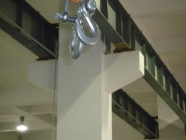

[已解决] 作业现场起重设备隐患排查
557 |2
1.起重机吊钩无防脱钩装置;
2.起重机无限重标识。

1.起重机吊钩无防脱钩装置的隐患是在使用过程中可能造成货物脱落,导致人员伤亡和财产损失。解决方法是安装防脱钩装置,确保吊钩与货物牢固连接。
2.起重机无限重标识的隐患是无法及时提醒操作人员超载的危险,使得起重机运行时存在安全隐患。解决方法是在起重机上明显位置标注限重标识,以便操作人员及时发现并遵守重量限制,确保起重机的稳定和安全操作。
