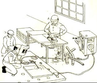

[已解决] 金属加工作业现场隐患查找
501 |2
1、电焊作业未采取遮挡屏护等防护措施
2、电焊机二次 把线断头太多,且绕在导电性钢管上
3、打磨、搬运人员在弧光照射下工作
4、电焊、打磨人员未采取个体防护措施
5、作业场所无畅通的搬运通道
6、作业场所无通风设施,窗户关闭
7、动火现场无灭火器
8、人员跪站在导电性钢板作业,易引发触电
发表于 2023-8-3 16:43:32
当前内容由会员用户名 千年老妖! 发布!权益归其或其声明的所有人所有 仅代表其个人观点, 仅供个人学习、研究之用。
liwmagicVIP会员 VIP会员 | 显示全部楼层       最后访问IP福建省
金属加工作业现场的隐患主要包括:
1、电焊作业未采取遮挡屏护等防护措施:电焊产生的弧光和飞溅物可能对作业人员造成伤害,应该使用遮挡屏或护目镜来防护。
2、电焊机二次把线断头太多,且绕在导电性钢管上:电焊机二次线断头容易引发火灾和触电事故,应该及时修理和更换;而且绕在导电性钢管上容易导致漏电和触电危险,应该注意绝缘和安全用电。
3、打磨、搬运人员在弧光照射下工作:强力弧光照射对眼睛有较强刺激,容易导致眼睛损伤,应该戴护目镜或面罩。
4、电焊、打磨人员未采取个体防护措施:电焊过程中产生的气体和粉尘对呼吸道和皮肤有害,应该佩戴防尘口罩和防护手套。
5、作业场所无畅通的搬运通道:作业场所应该设置畅通的搬运通道,方便人员和设备的移动,避免意外碰撞。
6、作业场所无通风设施,窗户关闭:金属加工作业产生的烟尘和有害气体需要及时排除,应该配置通风设施,并保持窗户通风。
7、动火现场无灭火器:动火作业容易引发火灾,应该配置灭火器,并定期检查和维护。
8、人员跪站在导电性钢板作业,易引发触电:在导电性材料上进行工作时应注意绝缘和安全用电,避免触电危险。
