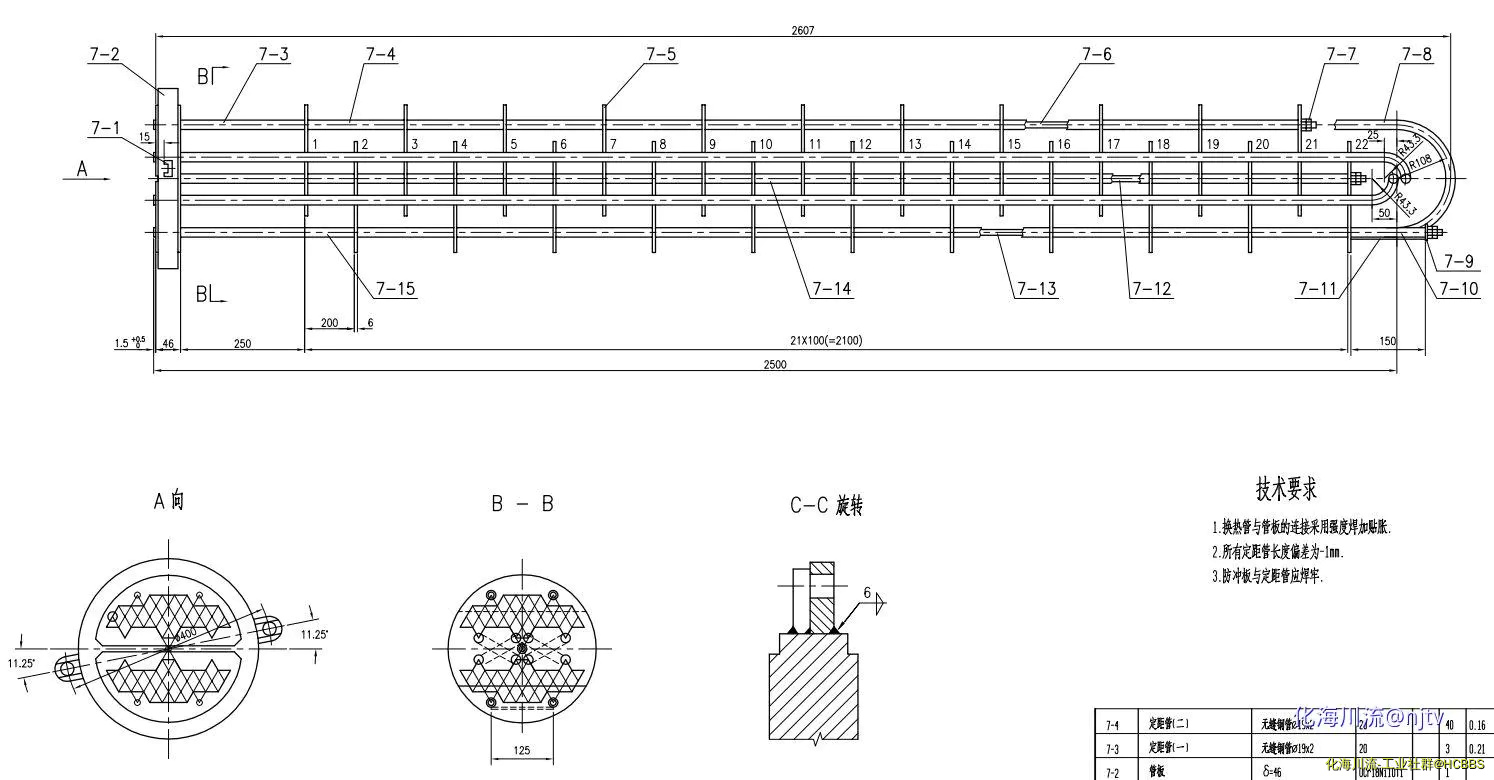

介质:壳程:纯水;管程:混合气体(氢气、一氧化碳、二氧化碳、蒸汽)
工作温度:壳程:104℃;管程:155℃
工作压力:壳程:0.3MPa;管程:1.64MPa
材质:壳程:20;管程:0Cr18Ni10Ti
换热管与管板采用强度焊+贴胀
出现问题:管程老是漏,是否是选材问题。

这个管程的选材可能存在问题。根据提供的信息来看,壳程使用纯水是合适的选择,但是管程使用混合气体(氢气、一氧化碳、二氧化碳、蒸汽)可能导致材料不兼容或者在高温高压下腐蚀的风险。
此外,管程工作温度为155℃,工作压力为1.64MPa,选择0Cr18Ni10Ti材质可能不够耐高温高压。
漏气问题可能与选材有关,建议检查管道连接的焊接质量和装配质量,以确定是否需要更换管程材料。同时,建议咨询专业工程师或供应商以获取更准确的建议。

按你说的压力、温度、介质来说选材是没有问题的,应该是设计制造焊接过程中的问题,排查吧!

你这个可能变换气锅炉水预热器,建议换热管换成S316L的,换热器出口应该会有冷凝液出来!在换热器中间换热过程中就有冷凝液冷凝了。按道理来说,321的材质应该也没问题的

不知道管程具体泄漏位置,是管板管头焊缝漏,还是换热管腐蚀泄漏。单纯的从管程介质来看,设计选择的材质已足够耐碳酸腐蚀了,不知道没有对介质组分进行过分析,是不是有其他组分影响。

材料选型没有问题,泄漏要找找其他因素,会不会是气侧流量大了

具体说下哪些位置漏
