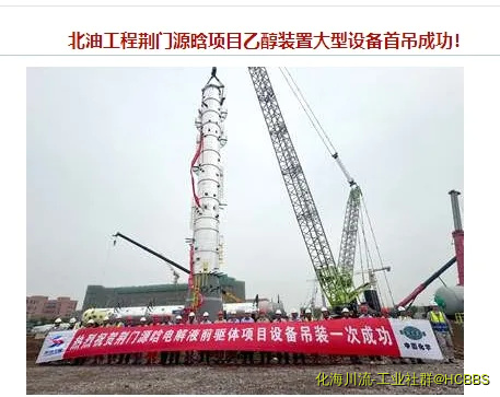

近日,由北京石油化工工程有限公司总承包的荆门源晗电池材料有限公司20万吨/年乙醇装置(含电子级乙醇)项目核心设备电子级脱轻塔首段吊装顺利完成,标志着乙醇主装置大型设备安装工作正式启动,项目全面进入设备安装和工艺配管阶段。荆门源晗电池材料有限公司总经理、北油工程公司副总经理尹长炳,以及监理单位和施工单位主要负责人共同见证了此次重要吊装作业。
       作为项目的关键设备,电子级脱轻塔采用隔板填料塔设计,主要用于脱除无水乙醇中的氢、氮及乙烷反应中的轻杂质组分。该塔直径3.5米,总高约102米,设备及内件总重约410吨。考虑到运输和安装难度,设备在工厂分三段预制后运至现场,采用"分段吊装+空中组对"进行安装。为确保安全,项目组采用800吨+400吨双机抬吊方案,并严格执行设备检验、安全交底等程序。
   本项目大型设备共计26台,总重约3200吨,其中包括单台最重达580吨的羰基反应器以及4台高度在90~116米的塔器,所有设备到场后均先在地面完成"穿衣戴帽"工作。
