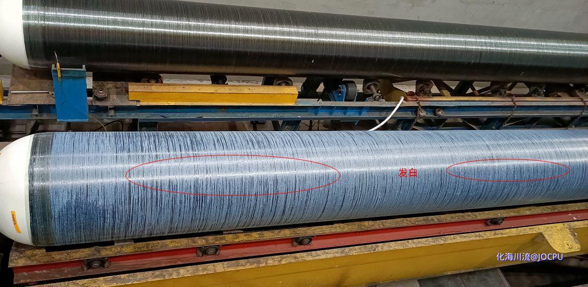

我公司气瓶缠绕固化完成后打水压,水压后发现整个气瓶表面发白,这是什么原因呢?有没有哪位老师分析下,具体信息如下:
缠绕层:碳纤,玻纤,树脂,固化剂(有机酸酐类)
水压:防锈剂浓度5%, PH 8-11

气瓶表面发白的原因可能是水压过程中发生的化学反应导致。这种情况可能与缠绕层中的树脂固化剂和防锈剂中的成分有关。
1. 树脂固化剂(有机酸酐类):在水压过程中可能会与水中的氢离子(H+)发生反应,产生酸性物质。这些酸性物质与气瓶表面的缠绕层发生反应,导致发白现象。
2. 防锈剂:防锈剂中的成分可能与气瓶表面的材料发生反应,产生一定的化学物质。这些化学物质可能与水压过程中形成的酸性物质相互作用,导致发白现象。
建议可以尝试以下方式解决问题:
1. 调整水压过程中的 pH 值范围,避免过高或过低的 pH 值对缠绕层和防锈剂产生不良影响。
2. 在水压前进行适当的缠绕层处理,如清洁、打磨等,以提高缠绕层的表面质量。
3. 尝试使用不同的树脂固化剂或防锈剂,选择相容性更好的成分。
为了更准确地诊断问题,建议您咨询专业的材料科学或化学领域的老师或专家进行详细分析。

你做水压试验的水应该是与容器内表面接触,但发白的是容器外表面,所以你觉得2楼说的有道理吗?你这个外表面发白大概是水压试验使容器轻微变形造成的。
发表于 2023-8-1 15:34:24
我们用的水压方法是外测法,缠绕瓶有自紧压力这个情况;我们分析也可能是因为固化的不是很完全,水压的时候胶就很自然的发白发散了,但是用清水就不会出现发白。  发表于 2023-8-2 08:35

受力变形造成的,可以归纳为机械老化的结果。
如果没有其他数据支持,应该做破裂实验并予以评价。

空气呼吸器的气瓶也会有这种现象,像是受力拉伸后纤维轻微脱层。
比较反感ChatGPT格式化的答非所问。
发表于 2023-8-2 10:13:48
空呼的瓶子还好,全缠压力也低,我这个最低的20MPa,介质也危险,不是CNG就是H2。 奇怪的就是换成清水打压就不会发白,难道是防锈剂里面的碱性元素和酸酐反应了?  发表于 2023-8-2 16:10
hejw_123 发表于 2023-8-1 15:34
你做水压试验的水应该是与容器内表面接触,但发白的是容器外表面,所以你觉得2楼说的有道理吗?你这个外 ...
你这个容器要是做外压那我说的就不对了。我以前检验API15H的玻璃钢管道都是做内压,压力也接近10MPa管道外表面没有这种情况,顶多是管道放到室外会变色,紫外线造成的虽说加了抗紫外线的添加剂也变色。
清水不发白,那还是考虑防锈剂与未完全固化的表层树脂起反应造成的。

发白有可能是微小的气泡,可以调整一下树脂配方试试
