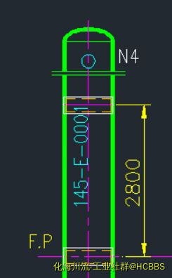

[讨论] 设备布置图F.P
768 |3
跳转到指定楼层
走过寒冬VIP会员 VIP会员 | 只看该作者 回帖奖励 |倒序浏览 |阅读模式       最后访问IP江苏省
简介--设备布置图上换热器F.P代表什么? .guestviewthumb {margin:10px auto; text-align:center;}.guestviewthumb a {font-size:12px;}.guestviewthumb_cur {cursor:url("template/one_default/assets/common/scf.gif"), default; max-width:300px;}.ie6 .guestviewthumb_cur { width:300px !important;} 登录/注册后可看大图 微信图片_20230723111426.png (11.21 KB, 下载次数: 3) 下载附件  保存到相册 2023-7-23 11:15 上传 // [预览] strpos(微信图片_20230723111426.png,'.doc') !== false //strpos(微信图片_20230723111426.png,'.doc') !== false || strpos(微信图片_20230723111426.png,'.docx') !== false 3346014 == 1725814 var jq = jQuery.noConflict(); function buyAction0(aid,tid){ layer.closeAll(); } function showBuy(aid,tid){ showWindow('attachpay', "forum.php?mod=misc&action=attachpay&aid="+aid+"&tid="+tid); } function showtip0(aid,tid){ layer.open({ type: 2, shade:0.1, area:['1200px','800px'], title:'附件预览', shadeClose:true, //content: 'https://bbs.hcbbs. ...-登录查看全文

月下听琴VIP会员 VIP会员 | 只看该作者       最后访问IP河南省
海川硕士一年  |  头衔:  【压缩机领域从业者】
简介--在设备布置图上,F.P代表换热器的位置。它是英文Furnace Platform的缩写,表示换热器安装在该平台上。 .-登录查看全文

青木_EXZMVIP会员 VIP会员 | 只看该作者       最后访问IP安徽省
简介--设备固定端,支座上螺栓孔圆的那头-登录查看全文
