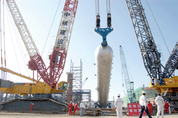

1、某施工吊装作业,需要2台吊车同时起吊同一物品,请问大家需要办理几张吊装作业证?需要几名吊装指挥人员?
2、某施工高处作业,由于搭设脚手架成本太大,采用吊车在吊臂顶端加装吊篮,施工人员站在吊篮内进行高处作业,高处作业的项目需要2人间隔5米以上配合完成,遂采用2台吊车吊篮内分别站1人,此时,请问需要办理几张吊装作业证?需要几名吊装指挥人员?

1、一张吊装作业证,一名吊装指挥员。
2、禁止这种作业形式。

1、对于第一个问题,需要办理2张吊装作业证。根据规定,每台吊车进行吊装都需要有相应的吊装作业证。
至于吊装指挥人员,需要一名吊装指挥人员。吊装指挥人员负责协调两台吊车的操作,确保吊装过程安全顺利进行。
2、对于第二个问题,同样需要办理2张吊装作业证。因为使用了2台吊车进行吊篮高处作业,每台吊车都需要有相应的吊装作业证。
至于吊装指挥人员,同样需要一名吊装指挥人员。吊装指挥人员负责协调两台吊车的操作,确保吊篮内的施工人员安全顺利完成高处作业。

化工项目上两台(或两台以上)吊车吊装设备的情况很多,不管多少台吊车,都只是同一吊装作业,而吊装作业许可只针对某一吊装作业而不是多少台吊车。

第二种作业形式在吊装上是严格禁止的形式。何来办两张许可证?

同意你的这个观点,但是在实际办理吊装作业证的时候,吊装作业人只填写其中一台吊车的司机可以吗?还是将所有吊车司机名字全部填上?

根据吊装方案,有一台吊车填写一名吊车司机,有N台吊车填写N名吊车司机。
有朋友问:既然吊车配备了吊篮,那就说明准许这种情况存在,请说出禁止的具体出处
首先,吊蓝不是吊车的配套附件,是在特定状态下,吊装单位实现吊装目的而做的一种工装;
第二,在化工项目上,一般禁止吊车配吊蓝并由人员施工的施工方式,在特定情况下,吊装许可需要升级审批,例如:我曾经见过80米火炬长明灯更换喷嘴,脚手架没法搭,生产运行紧急,结果甲乙方双方总经理亲自在吊装作业证上签字。
第三,贴主的案例是搭脚手架,因为成本高而采用吊蓝作业,就是成本再高都不允许采取吊蓝方式,不会有人批准的。更别说采取二台吊车相隔5米同步吊蓝作业方式,吊蓝坠落怎么办?,要清楚吊蓝中的作业人员安全带是无法生根的。
