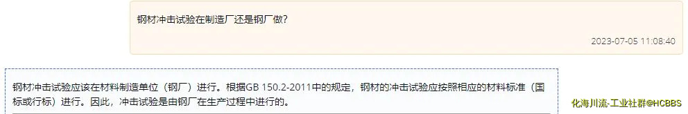

请问GB150.2中表4规定的例如Q345R钢板的0℃冲击试验是在钢厂做还是制造厂家做,为什么?

简介--GB150.2中是原材料  肯定是钢厂做的   出厂材质单上有相应的项目-登录查看全文

简介--根据GB150.2中表4的规定,例如Q345R钢板的0℃冲击试验是在制造厂家进行的。这是因为制造厂家在生产过程中会对钢材进行各种检验和试验,以确保产品的质量符合标准要求。冲击试验是其中的一项重要试验,用于评估钢材的 ...-登录查看全文

简介--钢厂出厂附有冲击性能报告,但一般制造厂材料入厂后会自己再做一遍。-登录查看全文
发表于 2023-7-5 16:32:33
那个叫复验,,是特别介质,特殊工况的高要求了  详情 回复 发表于 2023-7-5 16:35
简介--智者明 发表于 2023-7-5 16:32 钢厂出厂附有冲击性能报告,但一般制造厂材料入厂后会自己再做一遍。 那个叫复验,,是特别介质,特殊工况的高要求了-登录查看全文
发表于 2023-7-5 16:35:52
材料是制造厂采购的,它不只能复检嘛,难道还想出正式检验报告。  详情 回复 发表于 2023-7-5 18:48
