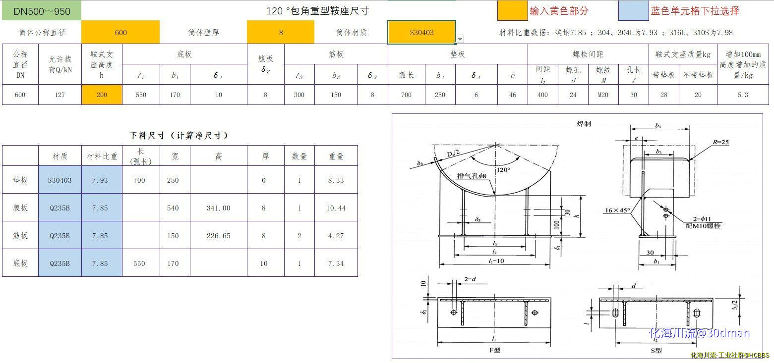

[原创] 鞍座用材料计算
1.6K |19
回帖奖励 65 财富值财富      回复本帖可获得 5 财富值财富奖励! 每人限 5 次
简介--本帖最后由 30dman 于 2023-6-27 15:09 编辑 工作中常遇到鞍座用材料计算,为了方便,用excel根据NB/T 47065.1-2018 容器支座编了一个鞍座各部件用材料的计算,不足之处请大家指正。 版块默认收财富,修改不了下载需要财富。 .guestviewthumb {margin:10px auto; text-align:center;}.guestviewthumb a {font-size:12px;}.guestviewthumb_cur {cursor:url("template/one_default/assets/common/scf.gif"), default; max-width:300px;}.ie6 .guestviewthumb_cur { width:300px !important;} 登录/注册后可看大图 2023-06-27_145924.jpg (138.82 KB, 下载次数: 3) 下载附件  保存到相册 2023-6-27 15:02 上传 // [预览] strpos(2023-06-27_145924.jpg,'.doc') !== false //strpos(2023-06-27_145924.jpg,'.doc') !== false || strpos(2023-06-27_145924.jpg,'.docx') !== false 3341975 == 1725814 var jq = jQuery.noConflict(); function buyAction0(aid,tid){ layer.closeAll(); } function showBuy(aid,tid){ showWindow('attachpay', "forum.php?mod=misc&action=attachpay&aid="+aid+"&tid="+tid); } function ...-登录查看全文

简介--非常感谢您的分享和提问。 根据您提供的信息,您使用了NB/T 47065.1-2018标准来进行鞍座各部件用材料的计算。首先,这是一个很好的做法,因为标准的使用可以确保设计和计算的准确性和一致性。 在使用这个标准进行 ...-登录查看全文
发表于 2023-6-27 17:05:32
非常感谢您细致和详尽的解说,做这个表主要是核算材料用量以及用于厂里下料时。 一旦通过强度及受力分析选定了鞍座的型号和材质,剩下的工作就是统计材料、下料等具体工作 这个表其实就是意图提供给师傅们下料  详情 回复 发表于 2023-6-28 11:24
