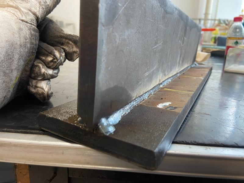

焊接试件为单面焊双面成型全熔透T形接头,现在出现的问题是打底层总是在起弧和收弧的位置出现气孔,试验多次均无法改善,请大神指点指点!
装配尺寸如图所示,实拍图为UT探伤结果,红色框框是缺陷长度和位置(位置均在13.2左右的打底层),红色直线为起弧和收弧的连接处。
无预热:
焊丝为大西洋ER50-6:
试板材质为Q235B;
板厚均为13.5mm;
坡口角度45°:
钝边1~2mm;
装配间隙4~5mm;
打底电流240~260A:
电弧电压25~28V:
保护气体为80%Ar+20%C02(瓶装);
气体流量为16~20L/min;
提前送气2s;
送气延迟3.5s:
无论是热接头还是冷接头(打磨两端),左焊法、右焊法,均有很大的几率在起弧和收尾的地方出现气孔,中途试过更换为纯C02气体也是同样的问题。
挺急的,求大神指点!

97kyqk1v8bVIP会员 VIP会员 | 显示全部楼层       最后访问IP湖北省
在焊接过程中出现根部气孔的问题,可能是由于以下原因导致:
1. 钝边尺寸不合适:钝边宽度太大或太小都会影响气体的流动,容易导致气孔产生。建议适当调整钝边尺寸,确保气体能够顺畅地流动。
2. 间隙过大:装配间隙过大会使得焊接区域的热量分散,焊缝没有足够的填充金属,容易产生气孔。可以适当缩小间隙,增加焊缝填充金属的量。
3. 电流和电压设置不合理:焊丝的熔化和热量输入与电流和电压有关。如果电流和电压设置得不够合理,会导致熔化不充分,容易产生气孔。建议根据试板材质和厚度,参考焊丝生产商提供的参数,调整电流和电压。
4. 保护气体流量不足或气体混合比例不合适:保护气体对焊接过程中的氧气和水分起到保护作用。如果气体流量不足或气体混合比例不合适,会导致保护效果不佳,容易产生气孔。建议增加气体流量或调整气体混合比例。
5. 预热不足:对于Q235B这样的低碳钢材料,如果没有进行预热处理,容易使焊接区域的温度梯度过大,影响金属液的流动性,从而产生气孔。建议适当进行预热处理。
综上所述,你可以根据以上可能的原因,逐一排查并调整相应的参数,以解决根部气孔问题。另外,也建议在实际操作中注意焊接技术的规范和操作要点,确保操作的准确性和稳定性。

车间焊接厚一点的钢板,好像都加了引弧板和灭弧板
