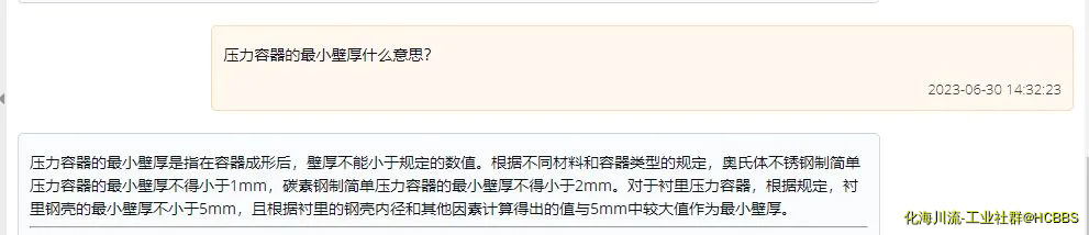

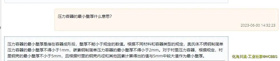

来源:www.autopv.cn ,压力容器专业智能问答
发表于 2023-6-30 14:34:32
自带解释的回答  详情 回复 发表于 2023-7-17 08:32
自带解释的回答
发表于 2023-7-17 08:32:33
