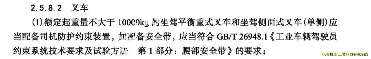

当然有明确要求啊,17版叉车规范就有要求了。要求很早了。
发表于 2023-6-25 13:04:36
gjtc009VIP会员 VIP会员 | 显示全部楼层       最后访问IP广东省
海川大学二年  |  头衔:  【危废行业核准】
image.webp image.webp 《场(厂)内专用机动车辆安全技术规程》(TSG 81—2022)
