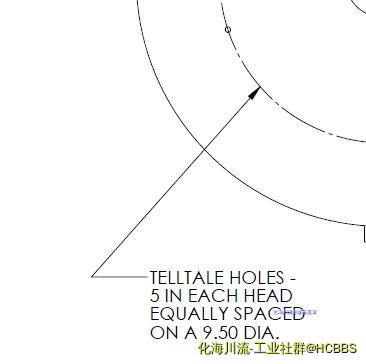

[讨论] TELLTALE HOLES 大家有见过这种孔吗?
669 |2
媛来是李VIP会员 VIP会员 | 显示全部楼层 |阅读模式       最后访问IP湖北省
近日看到一个国外图纸,要求按ASME设计,设计压力十几公斤,筒壁上开了好多这种盲孔(猜测应该是罐体腐蚀后薄弱泄压点)。我想问下,国标有这种做法吗?第一次见。

根据我所了解的情况,国标(即中国国家标准)对于这种盲孔的设计并没有具体规定。ASME(即美国机械工程师协会)是一种国际通用的标准,在设计压力高的容器上可能会采用这种设计来增强安全性。
盲孔是一种常见的设计手段,用于释放或者泄减压力,特别是在容器壁腐蚀点附近。通过在腐蚀点开孔,可以减少对容器壁的压力集中,从而提高安全性。
然而,具体是否采用这种设计还需要根据实际情况来判断。如果您有类似的设计需求,建议咨询专业的设计人员或者咨询相关行业的标准和规范,以确保设计的安全性和符合标准要求。
